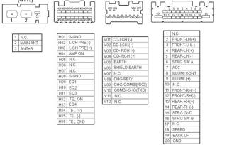

adriano
сообщение 27.6.2010, 19:50
Сообщение #336
Сообщений: 11
Регистрация: 22.6.2009
Из: Москва ЮВАО
Прикрепленное изображение Всем добрый вечер.Приобрел 2дин. магнитолу Пионер,в замен штатной 2дин. (2008 года лакшери),переходника к нашему ISO к сожалению не нашли,поэтому приходится подключать к проводам.Нашел распиновку нашей магнитолы,с динамиками вроде все ясно а с остальным?Имеются:4 провода.Желтый-к постоянно подающей 12В.Красный-к замку зажигания.Оранжевый-к клеме выключателя освещения.Черный-к заземлению на массу.Если кто подключал,подскажите на распиновке к какой колодке и контакту их подключить.
