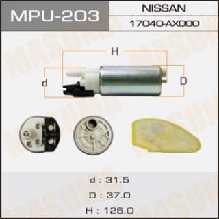

iuvidel   Поставил бензонасос-моторчик от ВАЗ-2110 фирмы ATS...   1.7.2011, 20:22

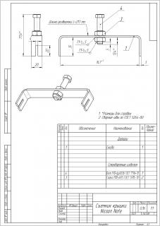

Анатолий   так что, специнструмента для откручивания этой гай...   21.7.2011, 16:20
21043   В книге по ремонту написано, что есть специнструме...   21.7.2011, 16:39
Car69   Уважаемые Енотоводы! На братском форуме можно ...   21.7.2011, 17:53
грызун   На фиате эту гайку откручивал двумя железками плос...   21.7.2011, 20:00

s-rv   А если фильтр тонкой очистки вырезать, а после нас...   22.7.2011, 21:10
21043   сеточки бензонасоса от вазов и ланосов к нам не по...   22.7.2011, 21:24
s-rv   А где находится регулятор? И как с него сеточка сн...   22.7.2011, 22:34
Василий   Там же -- в топливной станции. Сеточка не снимаетс...   22.7.2011, 23:14
21043   на фото снизу справа. зафиксирован проволокой-пруж...   23.7.2011, 0:20

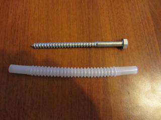

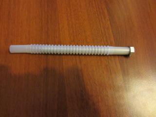

Анатолий   Вот мой ключ для гайки бензонасоса. Делал потому, ...   25.7.2011, 15:21
