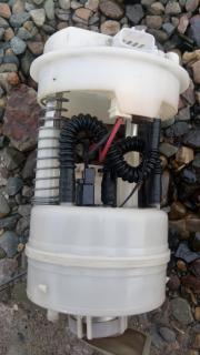

Поменял в пятницу топливную станцию на присланную Димой.
(Замучился откручивать пластиковую гайку, потратил на это час angry2.gif )
Теперь работает, заводится...
На своей станции подавал питание на насос, тоже крутит...
Грязи практически нет, несколько песчинок на дне и все, фильтр грубой очистки незначительно забит по-центру.
Дальше пока не разбирался... Заказал на всякий случай фильтры, трубки и резинки...
Заметил, что у меня на станции насос ни как не зафиксирован, свободно двигается вдоль вертикальной оси.
Так и должно быть, кто в курсе?

Навернулся насос, разобрал,лил 95-ый Роснефть, 5 лет эксплуатации
