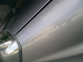

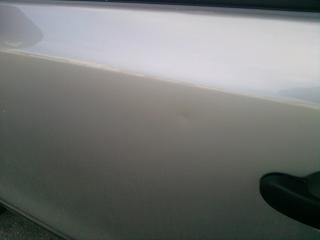

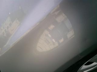

Всем доброго дня.
В субботу 28 августа попали под сильный град под Полтавой.
В результате вмятины на крыше и всей левой стороне машины.
Вмятины не слишком большие, самых крупных штуки три (диаметр около 5 мм), остальные меньше.
Так как у Енота полное КАСКО в тот же день был вызван аварийный комиссар и составлены все бумаги.
Насколько я знаю такие повреждения устраняются только путем полной перекраски поврежденных деталей. Уж очень не хочется перекрашивать почти всю машину. При заезде к официалам (знакомые) мне сказали не заморачиваться и оставить все как есть. Дали счет для страховой на 8000 грн.(1000$), как их забрать решаемо. Посоветуйте как поступить.
