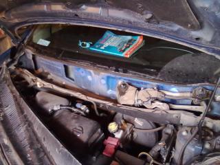

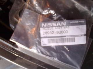

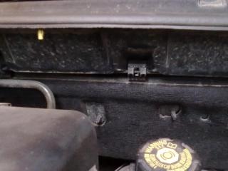

Решил поменять форсунку омывателя лобового т.к. сломал маленько каторая стояла на машинке
Прикрепленное изображениеПрикрепленное изображение,

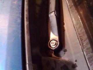

открутил дворники

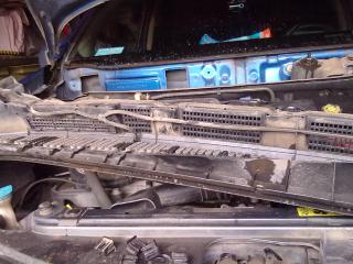

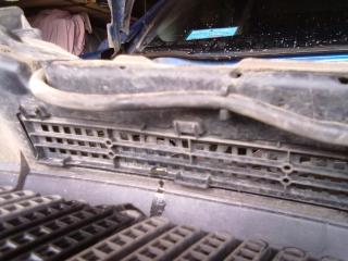

потом взялся резиновый уплатнитель в нижней части лобового стекла
снимается легко

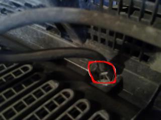

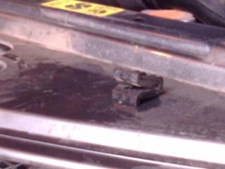

Прикрепленное изображение, Прикрепленное изображение,

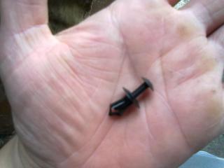

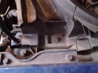

после снятия уплатнителя окрутил клипцу (она сделанна ввиде шурупа)

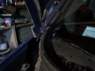

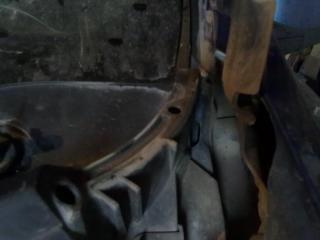

потом чуть ниже есть такие вот хамуты
пока две не сломал не научился их снимать.

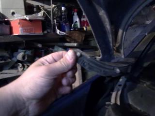

И после вытаскиваем плостмассовое ............

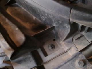

после плоскагубцами зажал на форсунке ушки и надавил в низ
при сборке обратил внимание на то чтобы могистраль для подачи воды был установлен на спец. отведенном месте так как может закусит при сборке
и приступил к обратному-сборке.
время заняло примерно 1 час а может больше так как регулировал дворники и фоткал. Кстати за качество фото, оно с телефона.

Хомуты снимать/ломать не надо. Сдергиваются на себя вместе с этой здоровой пластмаской.

Ребят, а без такой сложной работы можно поменять форсунку? там же вроде форсунка держится на двух зажимах и если поддеть аккуратненько отверткой и просто вытащить? Даже если при снятии сломается зажим - всё-равно форсунку менять..

Теоретически можно, если при вытастивании форсунки с нее не слетит шланг. Иначе до него можно будет дотянуться только сняв кожух.
Да там на самом деле нет ничего сложного в снятии этого кожуха. Самый гемор - первый раз сдернуть поводки дворников. Остальное снимается очень просто и быстро.

Спасибо. Тогда там главное что бы шланга хватило с форсункой вытащиться. А то на морозе как то не шибко удобно снимать кожух.
с начала хотел именно так. но повредил маленько сам кожух, а шланга вроде бы не хватит вытащить форсунку
