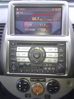

Уважаемые "енотоводы" прошу вашего совета и помощи в таком вопросе.
Стал обращать внимание на то, что на дисплее (бортовом см.рис.)Прикрепленное изображение стал увеличиваться расход - с 12.5km/l упало до 11.7km/l.
Что может влиять на увеличении расхода? Лямбда? свечи? может топливный насос?
Заправляюсь всегда на одной заправке "подсолнухе"
Есть какие-нибудь рекомендации и как проверить?
NOTE 1.4 MT (2005)
Интересное увеличение (уменьшение) на 7%. Это незначительно, забей.
homato yoshi
сообщение 22.2.2013, 11:22
Сообщение #90
Сообщений: 7
Регистрация: 22.2.2013
Проблема в том, что эти цифры уменьшаются раз в 2 недели((((
