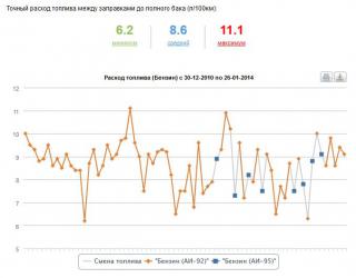

У меня был настроен автозапуск при -20 и прогрев до +70. При -30 заводилась три раза всего за вечер-ночь, но маслала по 40 минут. Сейчас стоит настройка -20 с прогревом до +50, заводится чаще но и работает меньше.
90% езда по городу, заправки почти всегда до полного бака, все затраты отслеживаются более трех лет.
Но даже и при старых настройках максимальный расход был 11,1, это в феврале 2012 когда морозы у нас стояли под 35 неделю.
