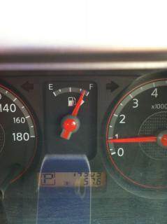

Вот так стрелка бензобака падает после 58 км по городу...
Это разве нормально?

По-моему, это нормально для городского режима.

Значит так. Почитал всю тему. Из личного опыта могу сказать вот что. Датчик уровня топлива в баке представляет из себя поплавковый элемент, положение которого отслеживает электроника. Если бы сам бак конструктивно представлял из себя правильный прямоугольник или цилиндр, то перемещение поплавка представляла бы из себя линейную зависимость. И стрелка при этом двигалась бы равномерно. Но реально бак представляет из себя сложную фигуру переменного поперечного сечения. Это вызвано конфигурацией места его установки. Поэтому изменение уровня происходит не линейно. Т.е. в зауженных частях уровень понижается быстрее, в широких медленнее. Поэтому дастоверно точно прибот показывает только два значения, это полный бак, т.е. max. и пустой бак, т.е. 0. Все остальные показатели относительны. И скорость перемещения стрелки по шкале не равномерна. Когда уровень проходит более узкую часть бака стрелка перемещается быстрее. А когда уровень проходит более широкую часть бака, стрелка замедляется. И это при олдном и том же расходе. Особенно это заметно на машинах где используются баки вертикального расположения заделанные в борта. А при плоском горизонтальном баке, как у нас на еноте вообще сказать что то трудно. Если заполнить бак под самую горговинку, то первое время стрелка врообще стоит на месте. Это происходит потому что поплавок уперся в верх бака и какое то время на может опускаться. Потом начинает двигаться быстро, т.к. верхняя часть бака заужена. Потом, когда уровень понижается до более широкой части, скорость перемещения замедляется.
Попробуйте понаблюдать, на сколько упадет стрелка про тех же 58км, но в средине шкалы.
Хотя расход в 15л на сотню, явно много. У меня у старшего сынули есть прога, которая ведет статистику. С момента покупки машины, после каждой заправки я отдаю ему чек, и показания адометра на момент заправки. Так вот по подсчетам этой проги у меня с 19 января этого года прога вычислила где то 11 с капейками на сотню. Это в среднем. Но там еще считаются расход по пяти последним заправкам и между двумя соседними заправками. Между двумя заправками расход колеблется от 8 до 18 литров на сотню. Оно и понятно, сказывается остаток в баке на момент заправки и преимущественные режим, город, трасса или комбинированный.
Сообщение отредактировал StarikGAP - 6.9.2013, 6:50
