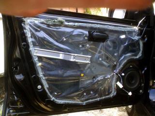

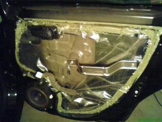

DRONIZL   Вот наконецто решился, зделал пока только задние д...   25.1.2009, 23:16
DRONIZL   Внутри дверей ничего не проклеивал, только поверх....   25.1.2009, 23:33
evad   Нужно обязательно проклеить наружную часть дверей ...   25.1.2009, 23:50
alexandei   Присоединяюсь. Причем внешку лоскутами - даже нужн...   26.1.2009, 11:20
DRONIZL   Битопластом? Какой лучше брать 5 мм или 10 мм? На ...   27.1.2009, 0:05
alexandei   На пластик карт дверей можно и Битопласт 10 мм. На...   22.2.2009, 21:51

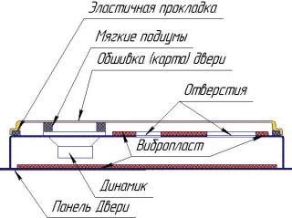

cirus   Подсказали идею (на рисунке). Не заклеивать вибро...   9.4.2009, 12:12
alexandei   Шумка хуже будет. Я про шум с улицы и аэродинамиче...   9.4.2009, 12:16
cirus   А если карту изнутри задемпфировать? Тут ведь сама...   9.4.2009, 12:19

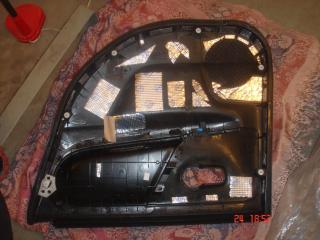

DRONIZL   УРААААААААААА!!!! Я наконецто зако...   19.4.2009, 23:15
alexandei   Поздравляю. Делал аналогично.   20.4.2009, 7:32
slbad   Народ, а почему вы внутреннюю сторону двери не про...   20.4.2009, 17:41
alexandei   Проклеиваем. Материалы разные - на металл фольгтро...   20.4.2009, 17:59
evad   Мужики!На дверь,на ту сторону,где динамик,на в...   20.4.2009, 20:40
DRONIZL   Народ а почему вы внутреннюю сторону двери не про...   20.4.2009, 23:22

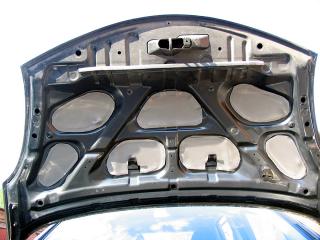

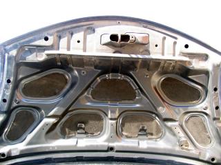

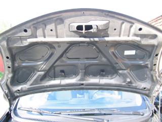

Пашкинсон   Сам обесшумил капот, и двери. Помогли только с пот...   7.6.2010, 17:44
Наблюдатель   В сумме визомат ПБ и м2 дают 6кг/кв.м. (2,8+3,2)...   7.6.2010, 18:12
RASH   Не пробовал, т.к. в нашем городе данный материал,...   8.6.2010, 10:42
Наблюдатель   именно торговцы..т.к в основном им работают студи...   8.6.2010, 11:23

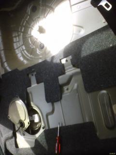

RASH   Доделал шумоизоляцию салона : полы салона и багаж...   17.6.2010, 9:53
