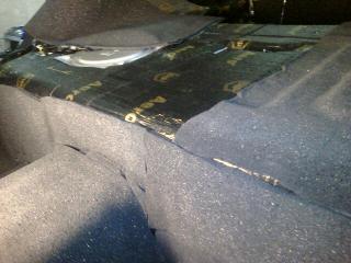

Ну, пособирав мнения на многих форумах и чатах, понял, что 3 листа вибры и 2 листа шумки - для крыши в самый раз. Вибра 3 мм, Сплен 4 мм и синтетический войлок 10 мм. Но что-то мне подсказывает, что не влезет. Что скажете?
Для крыши и дверей собрал такой себе комплект.Изображение
