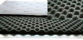

Подтверждаю вышесказанное. Более того, я кроме вибропласта и 8 мм сплена клеил на потолок Герметон А30, вот такой:
Он практически заполнил всё пространство между крышей и потолком. Пришлось только чуть войлокообразные опоры подрезать и потолок встал назад без проблем, хоть и ставил его без помощника.
