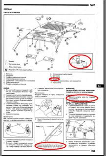

Ребята ПОДСКАЖИТЕ!!!
Как снять обшивку потолка?!!! Зашумил всю машину но не смог снять обшивку потолка, т.е. снял все пластиковые детали которые нужно НО НЕ СМОГ отодрать клей!!! В некоторых местах погнул эту обшивку пытаясь отодрать этот клей ((((
Крыша ооочень хорошо приклеена просто не отдирается! Может есть какие то хитрости? Или может быть на японце она лучше приклеена чем на европейце, потому что облазил форум и не нашел упоминаний о том что у кого то были проблемы такие....
 (2008)

Про клей на крыше впервые слышу, вполне может что сейчас клеят.
Я снимал так:
1. снять ручки 4шт.
2. клипсы в задней части на потолке
3. пластиковые стойки 2спереди, 2 центральные, 2 задание.
4. вынимать через багажник, прогибать в виде арки(осторожно) .
Одному очень сложно, я с помощником снимал, небольшой залом тоже получился.

Пластик я весь снял, когда клеил шумкой весь салон, ничего не мешало, но клей не поддавался. sad.gif
А на счет клея... даже в мануале для европейца про этот клей сказано. И так просто написано "отдеЛите клей" и снимите. shok.gif Если верить мануалу, клей у меня в том же месте, что и на европейце...
Клей по внешнему виду похож на клей-герметик для ванн и т.п.

Вот, с мануала, этот нехороший клей...
Ха, если верить мануалу, то обшивку крыши нужно менять после снятия. biggrin.gif Стоит значек замены на ней.
