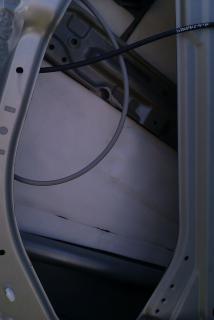

Внесу и я свои 5 копеек в шумоизоляцию. Начал вчера с задних дверей, так как достал меня грохот обшивок. Внешнюю и внутреннюю панель дверей обклеил Вибропластом Silver 2мм, а обшивку двери с внутрей стороны обклеил Битопластом 5мм. Сегодня идет дождь, так что процесс пока остановился.
http://content.foto.mail.ru/mail/tri.84/17/i-19.jpg
Для виброизоляции размер и взаимное расположение кусков не принципиально, можно с зазорами между ними, поэтому я нарезал примерно 150Х200, 100Х200 для удобства проклейки на внешней панели двери. Внутреннюю панель я целым куском оклеил
