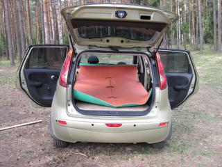

Поскольку спать в сидячем положении трудно, а палатку не везде на дороге поставишь, то я придумал как собирать из фанерок кровать во весь салон.
Фанерки были найдены прямо в лесу на майские праздники и прямо в лесу все подогнаны ножовкой. Поэтому размер фанерок таков, что машина превращается в двухместную и поверх задних сидений постоянный грузовой отсек.
Видео на Ютьюбе. В итоге получатся три части.

dina   Блин, хорошая фанера бесхозная у вас по лесам валя...   3.7.2010, 18:11
Michael   мне вариант с надувным матрасом удобнее :)   3.7.2010, 20:24
SASH   Хороший видео-отчет. Слышал вес, но не расслышал р...   3.7.2010, 20:27
andreykentavr   Мои параметры - 185 см, вес сейчас больше 90 кг. ...   3.7.2010, 21:40
evad   Молодец конечно!Я думаю если ,в завершение все...   4.7.2010, 1:13
Valerika   Здорово! :good: Только жаль. что возить такую...   4.7.2010, 18:05
Michael   Да и когда ездишь практически постоянно вдвоём, ...   4.7.2010, 22:35
evad   Нет,мне сиденья совсем убирать нельзя,во время пут...   5.7.2010, 22:55
