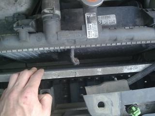

rust17   Я вот хотел почистить пространство между радиатора...   24.6.2010, 21:09
Василий   Что-то непонятное сообщаете... Может, просто конде...   24.6.2010, 22:34
Shaft   Я вот хотел почистить пространство между радиатор...   24.6.2010, 23:27
grom22   у меня тоже цельный   25.6.2010, 11:20
rust17   Я посмотрел по Ниссан Fast - похоже так и есть, ед...   25.6.2010, 11:22

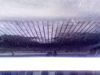

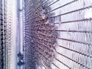

bog888   Да!!! Между радиаторами было жуткое зр...   27.6.2010, 8:17
Василий   Это вариант с двумя отдельными радиаторами в общей...   27.6.2010, 8:19

Масик   Вопрос уточняющий. На мойку поехал с разобранным ...   28.7.2010, 14:16
Масик   Ужасть!!! Вид как на фотках. Собрал, ...   28.7.2010, 22:31

samodelkin   радиаторы надо раздвинуть и мыть между ними и , та...   1.7.2011, 9:34
tempustr   Нашел темы с фотками процесса помывки, попробую в ...   1.7.2011, 14:43
master   Муранку лучше снять, всяко получше достать до гряз...   1.7.2011, 20:16

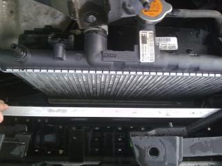

master   Во многих сообщениях темы вижу один и тот же вид р...   31.5.2012, 21:22
Анатолий   Ага, у меня тоже один радиатор... :shok: Сегодня ...   2.6.2012, 18:45
rust17   Незнаю как на 1.4 двигателе, но на моей 1.6 механи...   2.6.2012, 19:40
Анатолий   Видимо устройство аналогичное - он точно один. Вот...   2.6.2012, 19:42
master   Только я подумал, что, может быть, с 2008 года ста...   2.6.2012, 20:04
rust17   Ну да, он самый. :) У меня машина (была, продал уж...   2.6.2012, 20:10
