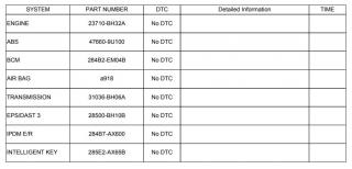

PWK
сообщение 29.7.2022, 21:18
Сообщение #376
Сообщений: 5
Регистрация: 8.10.2021
Цитата(Obormot @ 29.7.2022, 18:57) *
я имел в виду тогда, когда двигатель сам заглох после перегрева, пробовали его заводить стартером? прям сразу после того, как заглох.
Да, завелся. Далеко не поехал, только съехал на обочину.
Цитата(Василий @ 29.7.2022, 19:53) *
если внимательно прочитать исходное сообщение PWK, то обнаружится, что перегрев мотора всего лишь предположение. Совершенно очевидно, что безосновательное.
Конечно, предположение. Про проверку давления топлива, не подскажите как? Две недели назад был в сервисе. После первого появления проблемы. Промыли-почистили радиаторы. Сделали диагностику - "Результаты компьютерной диагностики Consult 3+. Неисправностей не обнаружено"
Прикрепленное изображение.
Тут про давление топлива ничего нет?
сообщение 29.7.2022, 22:16
Сообщение #377
Сообщений: 6 157
Это не диагностика, а тупо сканирование кодов ошибок. Информативности ноль, натуральный развод на деньги. Автомобильный системный сканер -- это не измерительный, а просто регистрирующий прибор. Показывает то, что выдает ему контроллер управления той или иной системой авто. Не более. В свою очередь, контроллер мотора не имеет возможности непосредственно замерять давление топлива ввиду принципиального отсутствия соответствующих датчиков в топливной подсистеме. Поэтому необходимо применение инструментальных диагностических средств. А именно, использование манометра. В идеале, с моделированием условий, при которых мотор глох. Но, скорее всего, диагностика топливной подсистемы окажется достоверной и без этих заморочек. Например, если давление, пусть даже на ХХ, будет заметно ниже 3,5 бар, то однозначно насос под замену.
