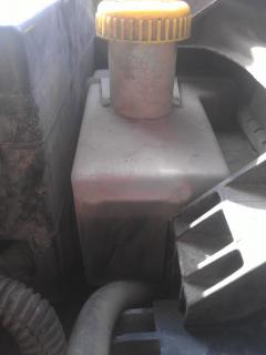

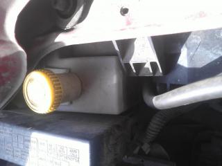

вы уверены? пока что мне известно, что такие ставили только на 1,6 МТ до осени 2007 года
какой формы у вас расширительный бачок? лучше фото.

Бачка затерялась фотка. Но он справа.

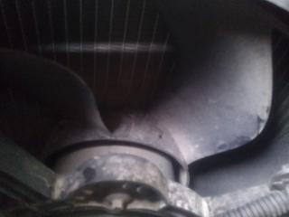

Не понял вопрос про фото с вентилятором. Вентилятор со стороны двигателя. Фотоаппарат был развернут походу движения машины для фотографирования.

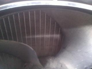

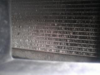

Смотрю на фото с радиатором и думаю, может он все-таки слишком сильно поврежден?

Marozoff
сообщение 3.7.2014, 16:32
Сообщение #236
Сообщений: 1 349
Регистрация: 21.3.2013
Из: регион33
на фотах с вентилятором "перемычки" между "сотами" идут вертикально, а без него - горизонтально dirol.gif

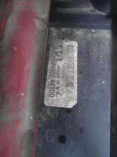

фотография наклейки с кодом - это вентилятор, а не радиатор.
сосотояние радиаторе вполне себе очень даже нормальное.
вопрос о расширительном бачке остался. какой он формы и как установлен. то что справа - это понятно.
какой он формы. найдите фото. можете на авто точка ру взять любой енот, у которого сфотографировано подкапотное пространство и показать на него.
хотя... как мне кажется, на второй фото видно второй (двигательный) радиатор торчащий снизу из под кондиционерного

Вы, скорее всего правы. Радиаторов, скорее всего, 2. Обратив внимание на соты. На том, который за вентилятором соты горизонтальные. на том, что стоит прямо за решеткой соты вертикальные. И что-то мне подсказывает, что расположение радиаторов друг за другом, делает вариант чистки паром не самым удобным и полезным..
Фото бачка

Bud
сообщение 3.7.2014, 17:29
Сообщение #240
Сообщений: 1 186
Регистрация: 10.7.2008
