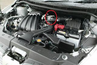

j0nick
сообщение 19.12.2012, 6:31
Сообщение #119
Сообщений: 11
Регистрация: 14.12.2012
Из: Алтайский край Советский район с.Советское
Здравствуйте форумчане. В общем ситуация такая - Вчера мой нотик простоял почти что сутки в холодном гараже, на улице 35- 42 градуса мороза,и вот вчера вечером после работы решил я его завести прогреть.на холодную понятно дело акум мучить не стал(забыл снять его,пока машина стоит) снял его и поставил на зарядку. После зарядки,перед тем как поставить акум на место, подложил как обычно под картер тенн (обогреватель,спираль в общем) ну в общем подогрел спиралью поставил акум, завёлся без проблем. постоял меньше 5 минут, обороты упали индикатор потух. В общем всё как обычно.
Поехал до друга, около 5 км,приехал,заглушил,примерно час простояла на морозе, потом завёл прогрел,опять всё как обычно. прокатились километров 10 заехали на заправку, плеснул тот же бензин что и залит был. поехал до друга примерно 3 км,когда подъехал к нему обратил внимание что горит индикатор перегрева. заглушил покурили друг ушёл домой,и я домой поехал,завожу всё норм,еду домой потихоньку не давлю, километров 40 скорость обороты 1000-1200,до дома ехать километров 5 в общем на полпути опять загорелся "перегрев" на этой же скорости доехал до дома загнал машину заглушил.
В общем что примечательно печка на 3 работала но не грела ни фига,и когда выключил печку(движок ещё не заглушил) вентилятор охлаждения работал на ура (по звуку было слышно,как будто бы печку и не выключал) в общем от испуга заглушил ,открыл капот ,жаром конечно не ударило,да и в прицепе движок был тёплый,никак не горячий, а вот эта фиговина (извините за блонди,но машина первая, тем более японка,так что как это называется я хз)была не то что бы кипяток, но горячее чем остальное(обвёл красным на картинке,фото не моего движка,сейчас с работы пишу,а эту с инета стянул) и из её шли звуки как будто там кипит видимо бензин или что,проверил уровень масла,он в норме,посмотрел тасол тоже пол бачка. и в общем начались звуки как обычно при выключении зажигания (толи топливная там что то откачивает,толи что)
И вот в этой фиговене помимо звуков кипения появились звуки,характерные,как бы их описать,в общем прокачивает через её жидкость и судя по звукам жидкость эта со льдом, характерное такое звучание как будто ледоход весной на речке,или когда трубы отопления отогревают внутри кусочки льда проходят. подождал я в общем пока прекратятся эти звуки, снял акум, занёс домой,ещё пол ночи читал форум но в основном с данной проблемой сталкиваются летом и по большинству чисткой радиатора обходятся.
Расскажите пожалуйста в чём может быть проблема,что мне после работы поглядеть,к сожалению живу в деревне, сервис центра нету,есть местные,вроде бы и делают хорошо,но не доверяю им.

Rinat
сообщение 19.12.2012, 7:03
Сообщение #120
Сообщений: 2 724
Регистрация: 8.2.2011
При минус 42 вполне могла замерзнуть охлаждающая жидкость(ОЖ), "прихватить" тем самым нарушится церкуляция ОЖ, вызвав перегрев двигателя. Так же эта самая пробка может вызвать попадание воздуха в систему, нарушив опять же церкуляцию, о чем свидетельствует холод из печки. Нужно в теплом гараже чтоб все оттаяло, и выпустить воздух из охлаждающей системы. Была примерно такая ситуация на ВАЗ 2112, там крылчатка пластиковая, морозы стояли около 37, тосол замерз, но я завел машину, крылчатка сорвалась с оси и и получается помпа работала в холостую, в Вашем случает тоже не исключено это.
