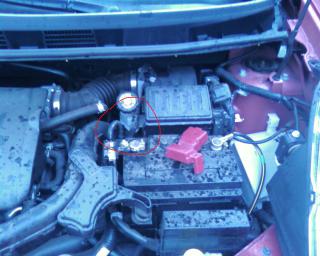

Братцы! Сегодня обнаружил шланг за аккумулятором...
Такое ощущение, что он вылетел откуда-то.
Кто знает, для чего он?

Так и должно быть))) Переживать не нужно.

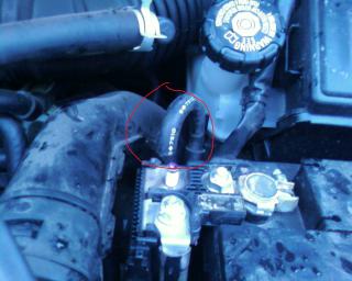

А что за шланг, не подскажите?
сообщение 12.6.2010, 21:58
Сообщений: 6 157
Сапун коробки..

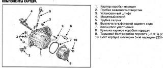

Сапун -- это простейший канал для сообщения внутренней полости агрегата с атмосферой с целью сброса давления, возникающего при увеличении объема нагревающейся смазки, во избежание подтеков через сальники, манжеты и разъемы корпусных деталей. Сапун часто дополнен обратным клапаном, иногда -- фильтриком. Сапун, выведенный высоко вверх, называется "система брод".

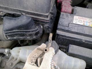

Как-то неожиданно обнаружил под капотом резиновую трубку, которая уходит в коробку передач. Зачем она и почему просто болтается?
Бусидо
сообщение 24.4.2012, 6:54
Сообщений: 303
Регистрация: 13.7.2009
Сапун.
