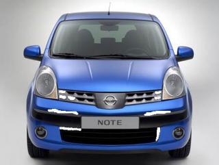

Итак, опыт просвещенной европы однозначно показывает, что дневной свет - штука нужная. А вот решений различных - явно больше чем одно.
1) можно ездить с ближним.
"+" минимум хлопот
"-" если лампы яркие - жалко их ресурса. если обычные - мало света ночью.
2) Можно замутить ангельские глазки или диодные вставки в бампер
"+" эффективно, эффектно, долговечно.
"-" хлопотно, дорого
3) Можно пользоваться ПТФ
"+" минимум хлопот
"-" Лампы не дешевы, менять их хлопотно, ПТФ есть не у всех.
4) В качестве дневного света используется лампы/нити дальнего света в режиме "в пол-накала"
"+" минимум хлопот
"-" нужно сделать соответствующую схему питания+реле вида "если включены габариты и не включен ближний/дальний, то питание через реле"
Вот последнюю идею я и хотел обсудить.
