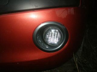

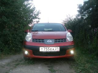

alex_mrk
сообщение 5.7.2013, 22:49
Сообщение #607
Сообщений: 35
Регистрация: 26.9.2010
Поставил ДХО Ego Light DRL-D70 на место ПТФ вместо заглушек. Качество хорошее, провода в комплекте. Круглой формы диаметром 70 мм. Насколько помню размер родных ПТФ ДУ 90 мм, поэтому использовал переходник - идеально подошла опора амортизатора от Ваза. Отлично села как ДХО в передник (опору), так и переходник с ДХО в бампер. Бампер пришлось снимать. Светят ярко несмотря на один диод мощн. 4 Вт. за счет формы отражателя Доволен как слон. happy.gif jaza.gif

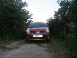

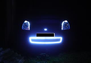

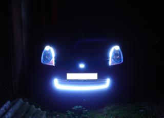

rangoli
сообщение 15.7.2013, 4:08
Сообщение #609
Сообщений: 3
Регистрация: 15.7.2013
Ольна NN
сообщение 15.7.2013, 5:04
Сообщение #610
Сообщений: 172
Регистрация: 10.6.2013
Из: Нижний Новгород
Как-то так: "ААААААААААААААААААААА!!!" shok.gif
Ночью подумаешь, что Каспер не привидение, а еНот не автомобиль. А в общем, фантазия и руки на месте.
Wild Tiger
сообщение 15.7.2013, 9:09
Сообщение #611
Сообщений: 362
Регистрация: 1.11.2007
Из: Зеленоград
Супер! Такая очаровашка - сразу пропускать будут, чтобы посмотреть кто это едет smile.gif

rangoli
сообщение 15.7.2013, 14:17
Сообщение #612
Сообщений: 3
Вечером на трассе на обочине не ставили так, надеюсь?
Пока "гайская" рука не касалась blum3.gif Система вполне автономна.Так ,что на больших пикетах можно и погасить uga.gif . Хотелось бы чуть-чуть доделать внутри решетки и эмблемку как то приукрасить. http://www.msr.ru/%D1%88%D0%B8%D0%BB%D1%8C...%D1%8B/ch-0364/
Может пригодиться...
http://www.parkflyer.ru/product/694212/#ca...3678.00%2C3%2C0
