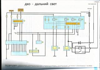

Нет, на правой. Сделал ближний в полнакала. Провода дальнего света вообще не трогал. Просто, DVN дал ссылку, в которой он говорил, что на правой фаре сделаешь и будет моргать дальний. Но увы. sad.gif
Схема получилась такая...

Androny
сообщение 23.4.2012, 21:07
Сообщение #456
Сообщений: 252
Регистрация: 4.3.2010
Из: Караганда
Ну и диод добавить...

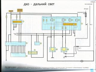

А если так? Как по ссылке DVNа
с + замка идет на габарит (там есть земля до включения габарита), при появлении + на габаритах - реле тупо не замкнется...
Я люблю эту страну
И ненавижу государство...
Androny
сообщение 23.4.2012, 21:32
Сообщение #458
Сообщений: 252
Из: Караганда
Не понял... А как реле включится без минуса?
Ага, понял! При выключенных габаритах будет минус.
И ближний будет в полный накал.

По твоей ссылке сделал на диоде и одном реле - ближний горит в полную силу и дальний не моргает. Что я сделал не так?
Лучше бы подсказал, как сделать на релюхах, чтобы дальний моргал? Через диод с дальнего на габариты кинуть провод?

s-rv
сообщение 24.4.2012, 14:47
Сообщение #461
Сообщений: 1 379
Регистрация: 6.2.2011
Из: Таганрога
Наверное, такая реализация пойдет, чтобы дальний моргал.
