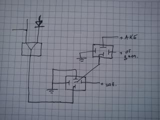

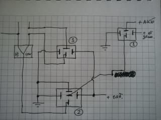

А провод ближнего света на левой фаре не нужно разрывать?
То есть по-любому одновременно нужно контакты коммутировать ближнего света и ДХО?
Правильно я нарисовал схему с тремя реле? Мне кажется, что вместо третьего реле можно поставить диод, так?
Думаю, так...

Схему утверждаю.
Похоже, должно работать, только диод помощнее нужен, там ток ближнего света порядка 5 Ампер.
Попробуй, потом сообщи. Я уже переделывать не буду...

Подобрать только диод, чтоб не грелся. Но на реле, мне кажется надёжнее.

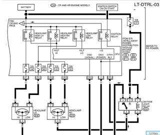

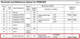

ЯРК, а Вы не пробовали минус на реле подать с 65 контакта блока IPDM. По идее он там должен появляться после старта двигателя.
Это белая коробка которая? Я там как-то менял предохранитель на розетку - проклял всех японцев smile.gif

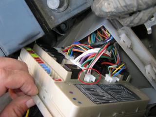

Открыл IPDM, а там вместо 8 контактного разъёма(по схеме), 4 контактный. Похоже управляющий минус взять не получится.
Может нужно было делать на правой? Хотя по схеме всеровно...
Кто подскажет?

Переделал на ближний в полнакала - не моргает дальний. sad.gif Но, если включить габариты, потом придавить рычаг, чтобы моргнуть дальним и потом не отпуская рычаг выключить свет - дальний начинает моргать...
Ну, поясни чукчам - почему дальний не моргает?
DVN, в чем проблема? У меня одно реле на управление питанием от габаритов, второе на коммутации земли на ближнем свете... Что не так?

В режиме ДХО, при моргании не идёт + на габариты. Но если включить габариты, ведь схема восстанавливается на штатную. Дальний должен моргать.

Не понял. Зачем плюс на габаритах при ДХО?

Чтоб отключить ДХО при моргании.
Вообще при ДХО одна фара дальнего, должна моргать.
При одновременном использовании ДХО и моргании, там с плюсом такая абракадабра получается.

Так, что нужно сделать?
Нужно в момент моргания дать плюс на габариты?

можно попробовать поставить еще одно реле, которое будет восстанавливать корпус на левой фаре. Управление брать с дальнего света.
Если конечно в режиме ДХО, при моргании на нить дальнего будет идти полноценный плюс.

Блин, это ж ещё одно реле smile.gif 3-е уже будет...
А проще нет вариантов?
