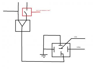

Реализовал схему дхо -ближний свет в полнакала . Работает изумительно хорошо , даже автосвет остался . Но один недостаток -свет слабоват. Хочу попробовать дальний в полнакала.
jr007
сообщение 16.4.2012, 17:52
Сообщение #417
Сообщений: 224

ярк
сообщение 21.4.2012, 19:44
Сообщение #418
Сообщений: 156
Регистрация: 21.8.2008
Из: Екатеринбург
Все ,реализавал в качестве ДХО- дальний в полнакала. Хотел в блоке предохранителей перемычку на реле поставить ,но не смог добраться до них .Просто бросил провод между фарами. Работает все корректно ,при режиме "автосвет" :светло- светит ДХО ,стемнело -включается ближний. ДХО включается при включении зажигания,это место нашел путем "тык" тестером .Оно оказалось на блоке предохранителей в салоне .Там, с левой стороны , есть свободные контакты ,на которых появляется 12 в. при вкл. зажигании.Рекамендую собирать эту схему и не париться с китайскими "фанариками"
s-rv
сообщение 21.4.2012, 19:57
Сообщение #419
Сообщений: 1 379
Регистрация: 6.2.2011
Из: Таганрога
ярк, можно подробней что именно и с чем соединял? Если включаешь габариты - тухнет дхо?
А если дальним моргнуть, то что происходит?
Сообщение отредактировал s-rv - 21.4.2012, 20:00
Я люблю эту страну
И ненавижу государство...
ярк
сообщение 21.4.2012, 20:15
Сообщение #420
Сообщений: 156
Из: Екатеринбург
При включении габаритов, а также и при включении ближнего света с которым тоже включаются габариты ,ДХО отключаются. Насчет моргания ,врать не буду ,не пробовал , что -то в голову не пришло.Но, судя по схеме ,должна одна фара ярче блеснуть.
Схема не мной придумана ,источник взят с фирменных схем ,применяемых за рубежом на тиидах .
s-rv
сообщение 21.4.2012, 20:37
Сообщение #421
Сообщений: 1 379
Из: Таганрога
Понятно. А можешь рассказать подробней, что именно переделал? Какие провода перемкнул, что за провод идет от зажигания и на что? Нужно ли ставить диоды?
Я люблю эту страну
ярк
сообщение 22.4.2012, 6:35
Сообщение #422
Сообщений: 156
Из: Екатеринбург
Нигде никаких диодов нет. Провод "+батарея" подключил прямо на аккумулятор .Провод "+вкл. зажигание" подключил в салоне на плате предохранителей .Протянул его так : в салон из моторного отсека входит толстый жгут через резиновую втулку ,проколов ее шилом (осторожно ,рядом с жгутом ) ,я протянул провод в салон и подключил к одному из трех контактов ,указанных на фото. Провод "+ батарея" подключил сразу на аккумулятор. Остальные подключения требуют повреждения штатной проводки . Ищем в жгуте габаритов плюс ,зачищаем изоляцию и подключаемся проводом "+габариты". Аналогично ищем нужные провода в жгуте ,идущем на головной свет,но там надо их резать .Так как у меня машина на гарантии ,все эти подключения я сделал на разъемах типа "папа -мама". Демонтаж ,а также и монтаж моего устройства занимает ,вы не поверите, секунд 15.После демонтажа вмешательство в проводку практически не видно.
s-rv
сообщение 22.4.2012, 8:11
Сообщение #423
Сообщений: 1 379
Из: Таганрога
А р1-1, р2-1 и р2-2 - это что такое?
наверное р1-1 - реле управление питанием ДХО от АКБ??
р2-1 - реле управление как бы чтобы было ДХО либо просто обычная схема?? так? smile.gif
а р2-2?
Сообщение отредактировал s-rv - 22.4.2012, 9:00
Я люблю эту страну
ярк
сообщение 22.4.2012, 11:47
Сообщение #424
Сообщений: 156
Из: Екатеринбург
р2-2 тоже участвует в этом, ведь они не зря соединены пунктирной линией с р2-1 (это все в одном реле и работает одновременно). А р1-1 управляет питанием ДХО от аккумулятора. victory.gif
s-rv
сообщение 22.4.2012, 12:39
Сообщение #425
Сообщений: 1 379
Из: Таганрога
Не пойму. Это одно 5-ти контактное реле? Или нет? Как р2-2 соединено с р2-1?!
Я люблю эту страну
ярк
сообщение 22.4.2012, 16:04
Сообщение #426
Сообщений: 156
Из: Екатеринбург
в качестве р-1 можно использовать автореле с 4-мя контактами.А вот р2 используется с 8-ю контактами (смотри схему реле на фото) .Боюсь в авто таких нет , придется в радиомагазине пошукать.
s-rv
сообщение 22.4.2012, 16:34
Сообщение #427
Сообщений: 1 379
Из: Таганрога
Ну либо ещё одно реле 4контактное на включение ближнего света при включении габаритов. Так?
Т.есть р2-1 и р2-2 работают в паре, чтобы ближний не включался при ДХО?
Я люблю эту страну
ярк
сообщение 22.4.2012, 16:44
Сообщение #428
Сообщений: 156
Из: Екатеринбург
р2-1 и р2-2 - это одно реле, имеющее ДВЕ ГРУППЫ КОНТАКТОВ!
