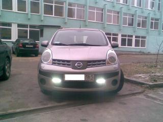

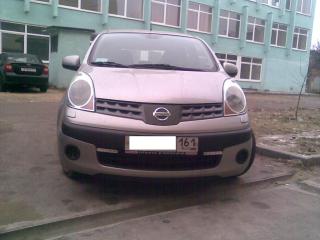

Воткнул я ДХО в решетку бампера по краям. По ГОСТу расположение проходит 100% (с линейкой лазил smile.gif).
ДХО стоят подобно таким...
Заказывал я их на китайском сайте через знакомого, он у них че го только не берет...
Ценник их был около 50 долларов, месяц ждал.
Немного фото с телефона. Качество не очень...
Еще толком не закрепил сами ДХО (только на саморезах). Как поставлю в бампер сетку, еще и на герметик хороший посажу (между верхней частью ДХО и бампером).
Не как у Филипсов, конечно, но есть функция отключения ДХО при включении габаритов (или ближнего, в зависимости от подключения), но еще не смудрил отключение при вкл. ручнике... Никто не подскажет?
Запитал с аккума через реле, питание реле взял с предохранителя вентилятора охлаждения. Подключился к габаритам (третий провод ДХО примотал к габаритному проводу).
Теперь завел авто - ДХО горят, вкл. габариты - потухли.

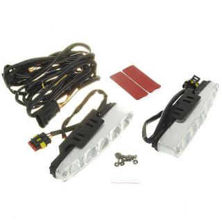

Думаю взять такие http://avtogsm.ru/sho-me-drl-501-p4453.html
Или эти взять?))) http://best96.ru/dnevnyie-hodovyie-ogni-sho-me-drl-806/

Купил, значит, себе ДХО Sho-Me DRL-507.
К блоку подключаются ДХО, из блока выходят 3 провода +, - и желтый к габаритам, чтобы гасли ДХО.
Подключил почти по мануалу. Думаю не важно же, откуда плюс брать? Решил подключить к габаритам, чтобы с ними горели ДХО. А второй провод, который выключает ДХО (желтый), подключил к ближнему свету. Но они не гаснут, а гаснут если весь свет выключен. sad.gif
Что я не правильно делаю? Или может блок управления не работает? Как его проверить? Буду признателен за любую помощь!

Думаю важно, так как дело имеешь со светодиодами. Подключи как просят китайцы smile.gif

Эти ДХО не гаснут совсем, а притухают.
Знакомый ставил, так пробовали по разному.
У них фишка такая, что полностью не гаснут.

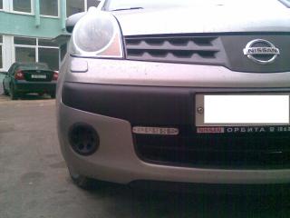

сообщение 27.4.2011, 21:46
Сообщение #238
Сообщений: 3 568
Регистрация: 3.1.2011
Сообщение отредактировал ANDREW1958 - 3.7.2020, 22:20
Wild Tiger
сообщение 27.4.2011, 23:32
Сообщение #239
Сообщений: 362
Регистрация: 1.11.2007
Из: Зеленоград
у тебя такие места козырные в заглушках ПТФ, что полоски смотрятся не к месту. wink.gif
Другой автомобиль (2005)
werefish
сообщение 28.4.2011, 14:25
Сообщение #240
Сообщений: 1 419
Регистрация: 22.11.2007
А полоски по расстоянию проходят?
