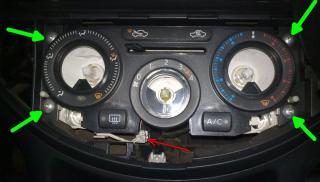

SASH   Может кому пригодится - случайно набрел на инструк...   5.5.2010, 14:05
