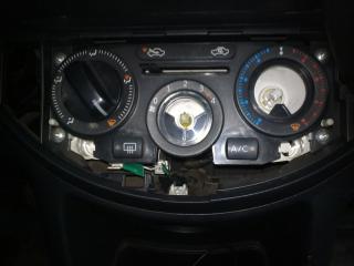

Владею ноутом меньше месяца, но меня уже достал самопроизвольно включающийся кондиционер при переводе крутилки распределения потоков воздуха в положение "на стекло". Форум почитал, решение проблемы не нашел, зато убедился что не мне одному такой алгоритм не нравится.
Начал разбираться по месту, и проблему решил.
Вот что для этого необходимо сделать:
Снимаем все три крутилки (направление потоков, скорость вентилятора, температура) просто потянув их на себя. Аналогично проделываем с рычажком рециркуляции.
Снимаем декоративную панель управления отопителем. За сами кольца не тянуть, т.к. они не снимаются. Самое удобное место - район кнопки аварийки. Вся панель сидит на нескольких защелках, просто тяните и она отщелкнется. Что-то сломать крайне проблематично. Для удобства также снимаем разъем с кнопки аварийки и отводим панель в сторону.

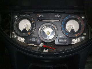

Стрелкой показан тот разъем, который идет от крутилки потоков куда-то внутрь. Идеально конечно этот разъем снять, но я убил минут двадцать и не смог добиться положительного результата. Поэтому тупо перерезал один из проводов (согласен, вандализм, но другого выхода не нашел).
Хоть там и кругом пластик, но заизолировать откусанные провода не помешает.

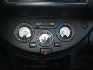

Все, теперь мозги кондиционера не знают о положении крутилки распределения потоков, а поэтому кондёр сам теперь не включается, только по нажатию на кнопку.
Всем спасибо за внимание. Если решение и вправду на форуме еще не проскакивало, то думаю стоит его в FAQ запихнуть.
