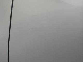

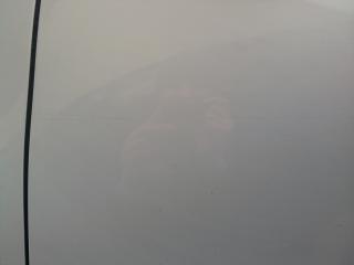

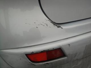

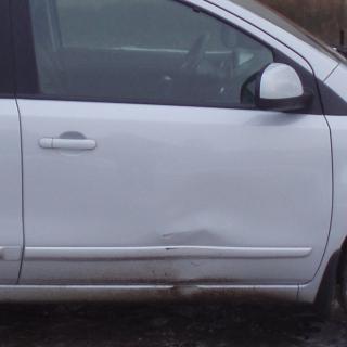

Форумчане,
вот начиналась я тут, и все-таки решила, сначала обратиться к вам, а потом ехать на СТО и пугаться, когда огласят полный список и цену.
Итак, начнем,
1. Насколько срочен необходим ремонт /шпаклевка /рехтовка /покраска след.повреждений / Сколько это терпит?
2. Что можно сделать самому?
2. Во сколько это может выплысть?
3. Кто посоветует СТО с адеватными ценами (Енот не на гарантии)

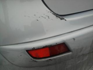

С бампером, если не напрягает внешний вид, ничего не будет, пластмасса не ржавеет! smile.gif
А вот дверь с порогом лучше потделать.
Бампер с разборкой, подбором краски и покраской делал за 1200 гривен. Пластмасовый бампер выправляли авто-феном за 150 грн.
Такая же примерно цена за покраску любой другой части, двери, крыло. Но это без рихтовки, рихтовка не знаю.
Делал не у диллера, у них цену умножай на 2, а-то и на 3.

Возьмите у диллера свою краску(для подкраски),обезжирьте всё, и замажьте кисточкой,где-нибудь,где потеплее,хотя-бы+5.Работы на 10-15 минут,сохнет мгновенно.
Вот так защитите кузов и ЛКП.А потом можете уже спокойно думать,что делать дальше.
Я например в прошлом году так быстро подкрасил сколы,до сих пор краска не отошла,несмотря на то,что лаком не покрывал.Сделайте как советую,это дёшево и быстро,а потом у вас будет много время подумать,что делать дальше.

ремонт и покраска трех элементов.................. тыщ 12 у нас....
но ремонт необходим (железу особенно)

за дверь нормальный мастер возьмет в среднем 500 $(у меня такая же вмятина была) вместе с рихтовкой шпаклевкой,покраской+подбор краски( 40 баксов за 100 грамм+лак) обычные ведроделы возьмут дешевле,но из этого вылетет соответственный косяк-даже если вам краску подберут как надо, маляр может хреново покрасить и будет видно..бампер где-то 200 бачей

на кий авто перекрасить дверь около 1600 грн, в вашем случае может до 2500 возрасти цена спросите тут http://www.nissan-club.org/board/showthrea...0471#post370471 или тут http://www.dunkan.com.ua на дункане маляры вроде не плохие , фото повесьте и там и там

была вмятина задней левой двери, похожая, права у средней стойки, мастера говорили - повезло, если бы замяло посредине (как у вас) - тяжелее вытягивать металл. мне рихтовали/красили дверь за 2 тыс грн (страховая)
