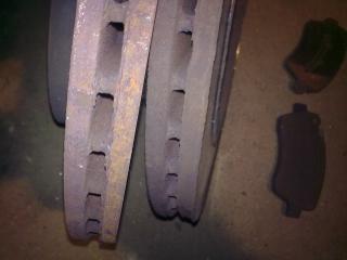

Ravager   Блин! А у меня вместо колодок тормозные диски ...   26.4.2007, 7:57
Гогги   2 Ravager Скорее всего - да, гарантийный! p.s...   26.4.2007, 8:47
Александр   Блин! А у меня вместо колодок тормозные диски ...   26.4.2007, 14:31
Ravager   я думаю найдется 1000 причин считать случай не гар...   26.4.2007, 14:50

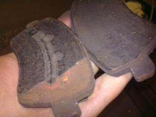

ДОЦЕНТ   Колодки остекленели примерно на 7,500. Сейчас 13,0...   7.6.2008, 16:58

Krof   Вчера поменял передние колодки, после первого ТО м...   8.4.2009, 9:46

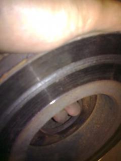

yellow   был сегодня в сервисе с той же проблемой, мои диск...   10.4.2009, 22:18
OKun   Н а 60000 диски 18,1.....Сам промерил Сам в шоке.....   11.4.2009, 0:49

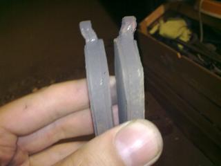

werefish   На родных колодках осталось 5 мм рабочей поверхно...   17.5.2009, 22:18
