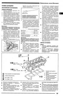

Товарищи, подскажите, а какая компрессия в двигуне 1.4, а то на сайте своего официала и Ниссана не нашел
Да, и в мануалке тоже этой инфы нет.
