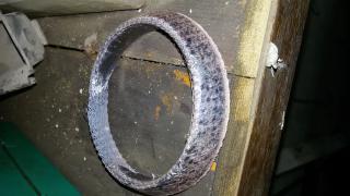

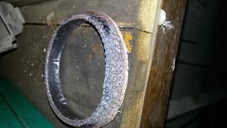

Зарычал глушак. Пробег 80 тыщ.
Надо менять кольцо на штанах. Купил оригинал за 750 руб. на Exist.
Полчаса и все OK. Болты открутились нормально, с ямы с длинным удлинителем.
Фото снятого кольца прилагаются...
Спасибо всем кто это уже описывал.
