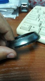

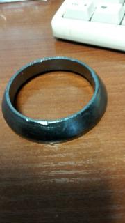

Друзья.
Столкнулся со следующим вопросом. Еще давным давно заказывал колечко для выхлопной которое верхнее, и в итоге ошибочное мне привезли. Маленькое.
А сейчас назрел вопрос замены прокладки в средней части глушителя и тут думал я эту ошибку вкрячить. Но!
Исходя из электронного каталога Ниссана на Экзисте, было несколько видов выхлопной системы в разные годы выпуска, а конкретно в моем случае могут различаться как раз прокладки в средней части.
Либо плоская, либо по виду аналогичная верхней.
Вот у меня сейчас имеется прокладка
ASAM 30414, которая по фактическим размерам посадочным вроде соответствует необходимой. А вроде и нет. Не сталкивался ли кто-то с такой запчастью и подошла ли?

Car69, да спасибо! Фотки эти видел, но там кольца оригинальные. Большоее у меня тоже оригинал, а маленькое вот такое
в целом, по своим физическим параметрам оно похоже на то что на фото.

Ну вот и первый попадос. Походу не поменяю я сегодня ничего...
Внутренний диаметр: 52 мм
Внешний диаметр: 67 мм
Высота: 12-12,5мм
И если с внутренним диаметром не все так страшно, то с внешним как бы "Хьюстон, у нас проблемы!"
УПД. Моей невнимательности нет предела. Я думал что звук идет из под середины машины, а он шел сзади. В итоге у меня кирдык задней части глушителя, в том месте где труба входит в банку + внутри походу перегородка/ки развалились и гремят.

Внутренний диаметр наиболее важен, ибо кольцо одевается на трубу, а не просто вставляется между двух фланцев. Оригинальное кольцо ставится туго, а вколачивать кольцо с внутренним диаметром 52 на 54-ую трубу я бы вообще не решился, ибо растянется армирующая сетка внутри кольца, и, как следствие, может разрушится графитная составляющая этого кольца.
Mafnut, вот фото с размерами колец (оригинал): ПЕРВОЕ и ВТОРОЕ. victory.gif

Как говорится, увы и ах. Мастер мне сегодня практически продублировал слова Car69 по поводу "натянуть и ставить".
Кстати, в свое время тоже два ASAM 30414 взял smile.gif Логановоду отдам какому-нибудь...
