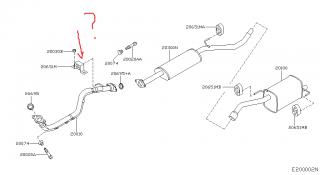

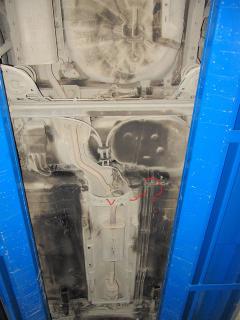

Всем добрый!
Подскажите, что за деталь крепит трубу?
У меня в этом месте проволкой перевязано smile.gif, и на определенных оборотах неплохая вибрация идет и рёв.
День
сообщение 31.10.2014, 6:52
Сообщение #218
Сообщений: 1 242
Регистрация: 23.7.2013
Из: Тольятти
У вас двигатель 1.6, а эти фото и схема от 1.4.
Да и вообще разные места указаны - на схеме практически начало трассы, что опирается на подрамник, а на фото конец трассы под салоном перед балкой и бензобаком.
Судя по всему на 1.6 нет в этом месте крепления и вся нагрузка приходит на крепление задней банки и резонатора - отметил зелёным.
lazersound
сообщение 31.10.2014, 8:58
Сообщение #219
Сообщений: 133
Регистрация: 3.10.2014
Из: красноярский край
спасибо за ответ. ведь что то должно крепить, т.к. если снять проволку труба дребезжит очень сильно и шумно.
День
сообщение 31.10.2014, 9:41
Сообщение #220
Сообщений: 1 242
Из: Тольятти
Посмотрите на резинки - у меня как раз в этом месте провисла резинка и резонатор провис так что я постоянно задевал им при въезде в паркинг. Что в итоге привело к модификации всей выпускной трассы biggrin.gif
