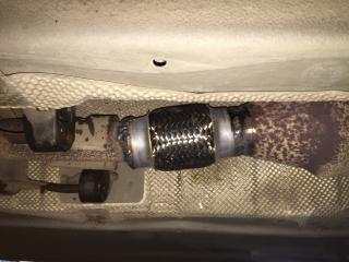

shipman1   http://shipman.fotoplenka.users.photofile.ru/photo...   28.6.2010, 7:25

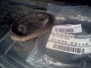

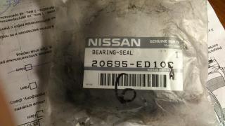

MAX212   100% эта прокладка (20695-ED10A) решит все проблем...   1.7.2010, 15:01
MORPEH   Так это приемной трубы прокладка по ходу... Скольк...   1.7.2010, 15:12
corleone2007   MAX212, прокладку сам менял? Этот звук точно от не...   1.7.2010, 18:57
slbad   По ходу очередной косяк Нисана, такая же хрень. Пр...   1.7.2010, 19:59

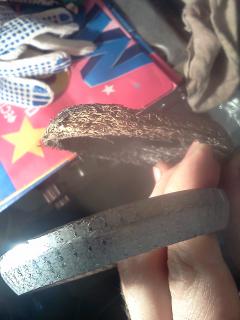

Дма   Сёдня к корешу на СТО заехал подняли меня вместе с...   1.7.2010, 20:53
MAX212   Менял у знакомых на СТО (участвовал в процессе) За...   2.7.2010, 11:18

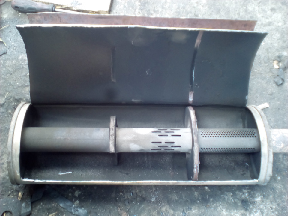

bbc2007   Всем доброго времени суток. У меня возникла недавн...   13.9.2010, 20:13
bbc2007   Сегодня был в гараже...снял глушак и именно в нем ...   18.9.2010, 19:44
oleg_e   Что тут знать?! Банка внутренняя развалилась и...   21.9.2010, 9:27
bbc2007   Это точно не камень.....значит банка((((...кто-ниб...   21.9.2010, 18:36
werefish   если морозной зимой часто ездил на короткие рассто...   21.9.2010, 20:08
Сантехник   Да, код сей шайбы уже указывали. (20695-ED10A) Ра...   8.11.2010, 19:41
corleone2007   забыл написать. Мне её тоже поменяли. Менял в серв...   9.11.2010, 12:05

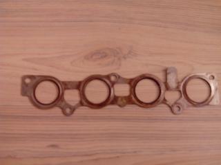

bzhasso   Прокладка выпускного коллектора код 20695-ED10A -...   9.11.2010, 12:47

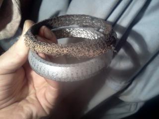

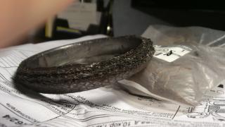

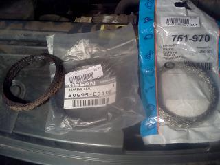

bog888   Кольцо имеет переходной внешний диаметр, а более т...   13.4.2012, 12:31
Sergey826   В общем, не покупайте кольца bosal. Скупой платит ...   13.4.2012, 13:51

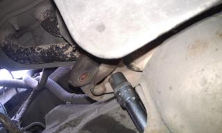

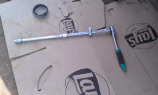

s-rv   Доброго времени суток. Заметил скрип в выхлопной с...   28.8.2012, 19:51
Анатолий   Поширкай щеткой металлической, и на ночь ВД залей ...   28.8.2012, 20:30
s-rv   Мне кто-то говорил, что ей лучше не брызгать. А е...   28.8.2012, 20:49
Анатолий   Ну не знаю, у отца меняли кольцо, тоже с 2006 года...   28.8.2012, 20:52
AH9799   Менял на 1,6. У меня не болты, а шпильки. Проблема...   28.8.2012, 21:15
грызун   Да и на 1,5 та же проблема не подлезть нормально, ...   28.8.2012, 21:18
jacksontown   Почему не брызгать? Хуже точно не будет. По опыту,...   28.8.2012, 23:10
грызун   тут проблема в том чтобы на холодную заливать, а т...   28.8.2012, 23:18
Krusty   Тоже пользуюсь всегда. Кроме проверенной годами ВД...   28.8.2012, 23:31
s-rv   Сделал. обильно брызнул ВДшкой, минут через 5 нача...   29.8.2012, 16:26

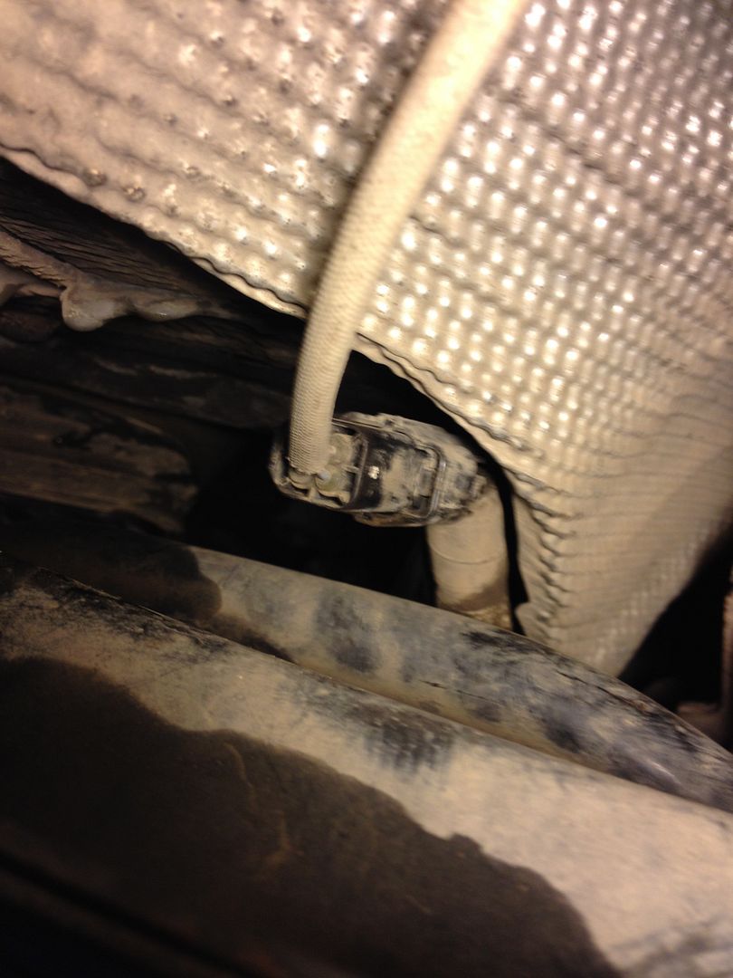

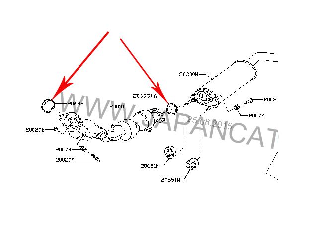

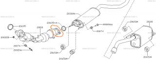

desperate_nix   А че вы там меняете, можно на картинках ... а то м...   30.8.2012, 19:46

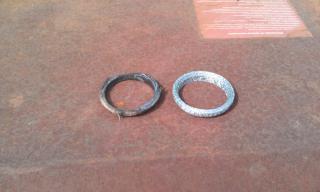

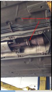

roma48   ЗДЕСЬ синим обозначено это кольцо.   30.8.2012, 20:37

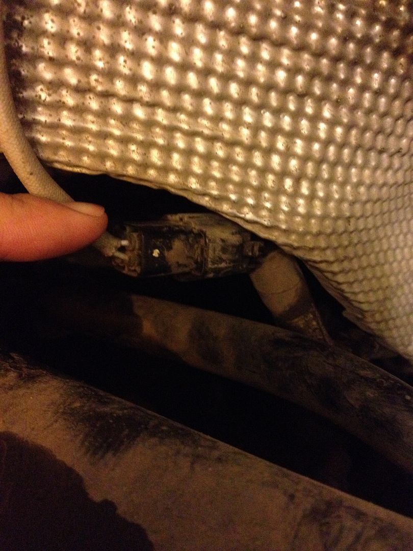

egorcik   У меня как то странно. Запаха гари нет, сажу ни гд...   17.9.2012, 14:55
ganstown   нет они не одинаковые, вначале темы есть коды на к...   17.9.2012, 20:34
egorcik   Да, спасибо, разобрался с ними. У меня не точно не...   17.9.2012, 20:52

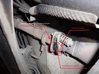

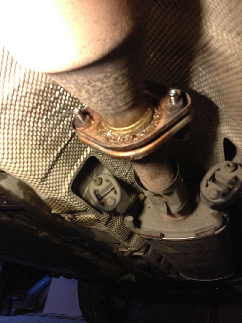

you   Друзья енотоводы, из тех кто менял прокладки выхло...   20.9.2012, 12:43
egorcik   Сегодня лазил под машину посмотреть и у меня по-ви...   20.9.2012, 15:02
ganstown   you у вас скорее 20692M т.к машина 2008 года, но д...   21.9.2012, 14:34

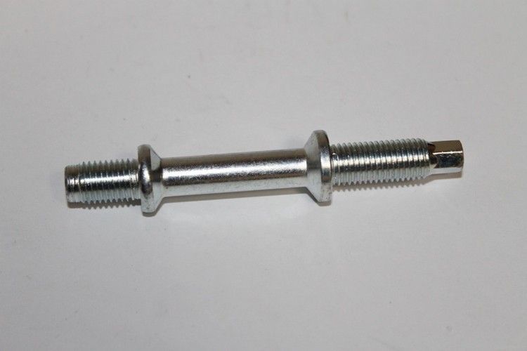

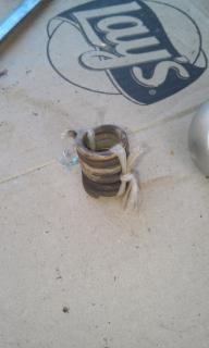

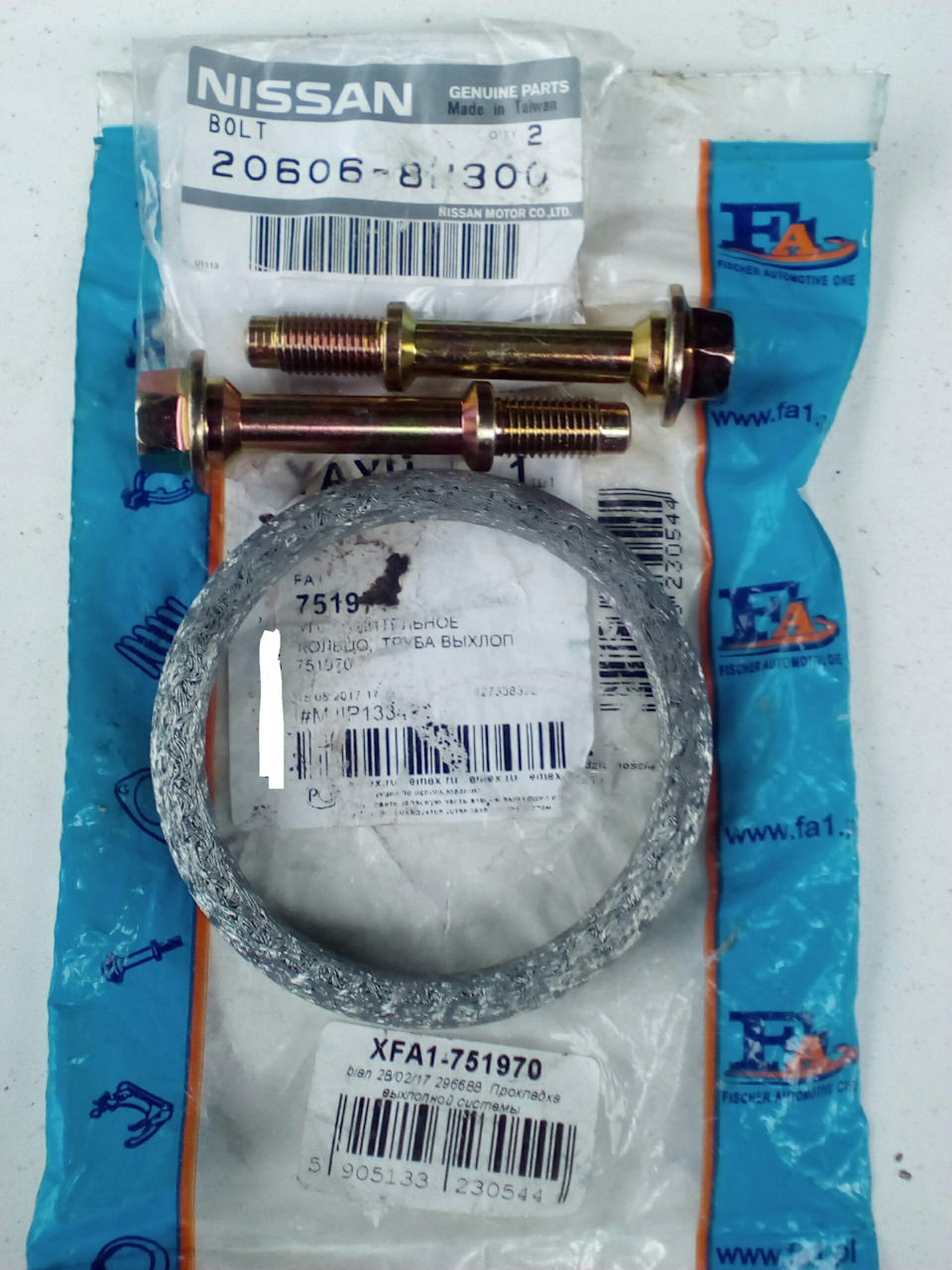

egorcik   Вот фото разные, может и другие будут полезными: ...   23.9.2012, 0:08
*Zhuk*   это шпильки,их можно выбить потом,если не пойдут,т...   23.9.2012, 13:34
you   Судя по фото это все-таки болты, хотя в книге указ...   23.9.2012, 16:42
egorcik   Неее... Я там первый и пружин там нет никаких, а п...   23.9.2012, 17:25
you   Да, действительно, пружины стоят в случае кольцево...   23.9.2012, 18:47
egorcik   Я думаю что это всё таки шпильки и запрессованы он...   23.9.2012, 21:09
