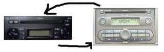

Можно ли в Комфорт поставить 2din балалайку ? А то смотрю на заглушку...и никак не пойму...

kirnus   Теоретически должно быть возможным. А какова цель?   27.11.2006, 23:48

KPbICA72   Можно панель поменять, тогда встанет.   30.1.2007, 17:26

димьян 001   Хочу махнуть штатную 1дин на 2 дин тоже штатную на...   17.2.2011, 19:22
SASH   Номера под рукой нет, № напишу чуть позже, но в ст...   17.2.2011, 20:07
димьян 001   и все-таки у кого есть номер?   17.2.2011, 22:39
SASH   а-н нет малехо ошибся воздуховоды отдельно 687509U...   18.2.2011, 8:41
димьян 001   А разве воздуховоды нельзя перекинуть?   18.2.2011, 9:29
Rinat   воздуховоды идут отдельно, они вообще непричем...   18.2.2011, 9:34
SASH   можно, но надо проверить по кодам одинаковы ли они...   18.2.2011, 9:34

Дениск@   Приобрел 2х диновую магнитолу вместе с рамкой с до...   11.3.2011, 19:43
Rinat   вы на верном пути :) Обычно сокращение gnd - groun...   11.3.2011, 20:02
SASH   Дениск@, вы уверены что у вас дорестайл? :nea: На...   11.3.2011, 20:16
Дениск@   что магнитола с дорейстайла, сказал djeday, у кото...   12.3.2011, 10:38
SASH   дорестайлhttp://www.ertasvc.ru/upload/bd/ru/tn_200...   12.3.2011, 12:07
андремф   суперкартинки! а можно к ним описание отличий...   12.3.2011, 12:14
SASH   Во первых Дениск@ есть тема ]"Самостоятельная...   12.3.2011, 12:19
Дениск@   Спасибо, тему читал, в ней то распиновке первый ра...   13.3.2011, 13:32
SASH   http://www.ertasvc.ru/userfiles/NisCYo9Jack.jpg Я ...   13.3.2011, 19:46

Дениск@   димьян 001, проблемы никакой не будет. распиновка ...   14.3.2011, 9:03
