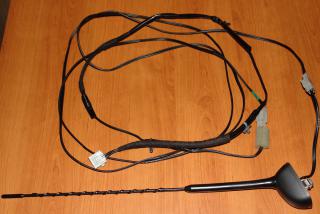

Цитата(s-rv @ 13.11.2011, 19:17) *
активная на 2 дин??
так получается, что этот проводок с 12 Вольтами идет в сторону самой антенны, и где-то стоит усилитель??
Усилитель стоит в площадке антены.
Кстати если не ставить активную антену на Clarion, приём будет очень тоскливый
Какбель (на вид) состоит из двух жил. НО в одной жиле идёт коаксиал. Т.е. сигнальный провод, а вокруг него оплётка, а вторая жила питание 12 вольт, к плате расположеноной в основании антены.
Цитата(Иван. @ 13.11.2011, 21:25) *
Есть переходник с ненормального штеккера антенны на рестайле НА нормальный штеккер (штырь). http://www.autoperehodnik.ru/catalog/connectors/262/
Как можно видеть, он состоит из фишки типа "мама" (как на магнитоле) и отходящего от неё антенного кабеля с нормальным штеккером (штырём) и провода для питания активной антенны с надписью +12 Ват. При установке нештатной магнитолы этот переходник нужен для нормального подключения антенны. Провод от этого переходника подключается к +12 вольт от акка - туда же, где берёт своё питание магнитола.
смысла в 12 вольтах нет, если ими нечего питать, соответственно нет смысла в подключении этого контакта ТЕМ БОЛЕЕ К БАТАРЕЕ ))) 12 вольт подаётся на этот контакт от самой магнитолы, по необходимости
Учу читать. Дорого.
Не путайте людей.
разницы приема 1 дин дорестайл и 2 дин рестайл - не заметил.

Цитата(s-rv @ 15.11.2011, 10:20) *
Это потому что 1 din без усилка также ловит как если бы 2 дин Клару обделить питающим сигналом для усилка, что бы антенна (имеющая в подошве/основании усилок) ловила "аналог".
Очень давно ставил Бош на Микроба, который имел совсем старый Кларион образца енотовского 2006-2007 (сд и радио, больше там ничего нет). Очень много было пропусков по радиостанциям, около 50-60%. Остальные прописывались из-за мощного сигнала в Киеве.
Т.к. у меня все прописано и стоял рядом с Енотом, сравнили.
На следующей встрече прихвтил антенку от тииды или икса или ноутовскую, уже даже не помню. К одной из них у меня вся длинна кабеля была с квадратными серыми колодками.
Для всех тех, кто в Нотыке пересаживается на Дэо или Бош с древних монстров типа 1 дин Кларион или 2 дин Кларион (2006-2007), то советую не жлобиться и в список хотелок записать ну хотя бы саму антенну с ноута (заднее расположение на крыше) или с тииды, или с икса, кашкая....
Не обязательно это ставить назад.
Можно установить вместо впереди стоящей своей штатной удочки. А то потом начинают охать и ахать как старички о доп расходах и что их никто не предупредил. Здесь нет фискалов и семафоров на ж/д переездах. Никто никого не обязан предупреждать. Нужно более вдумчиво или до конца курить форумы. Иногда люди склонны делать минимальные телодвижения, с исконно русским "авось проскочим", "и так сойдет". А для некоторых почитателей радио это не катит.
Потом льются реки обид и соплей как у разбалованных детей.
