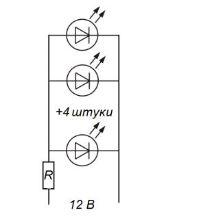

alex15
сообщение 15.6.2012, 21:15
Сообщение #211
Группа: Неактивированные
Сообщений: 345
Регистрация: 25.1.2012
Из: регион 34
Нехорошо так диоды соединять - забарахлит один, и все другие погорят.
Уж поставьте на каждый диод по сопротивлению, будет понадёжней, да и стоят резисторы копейки.

Midas
сообщение 15.6.2012, 21:39
Сообщение #212
Сообщений: 108
Регистрация: 9.2.2012
Из: Россия, Ярославль
Я понимаю, что не очень удачный вариант подключения, но из-за себестоимости светодиодов (10руб.-1шт. итог 140руб.) не жалко, если выйдет из стоя - переделаю, а так за одно и посмотрим сколько прослужит)))
Сообщение отредактировал Midas - 15.6.2012, 21:40

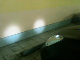

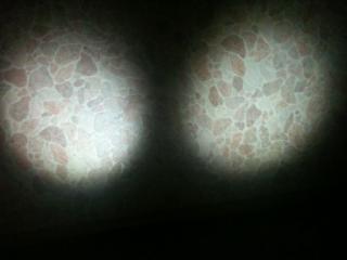

Midas
сообщение 16.6.2012, 9:18
Сообщение #215
Сообщений: 108
Изначально сделал вот так Прикрепленное изображениено в итоге свет получился синий, хотелось белого,
переделал и получилось вот так Прикрепленное изображение Прикрепленное изображение
изнутри выглядит так Прикрепленное изображение
а схема подключения Прикрепленное изображение
где R-100 Ом/2 Вата, напряжение после сопротивления 3 В, ток в цепи 92mA.
Пока не ставил, но в квартире святят ярко.

Midas
сообщение 16.6.2012, 9:45
Сообщение #217
Сообщений: 108
Сегодня поставлю, вечером сфоткаю.

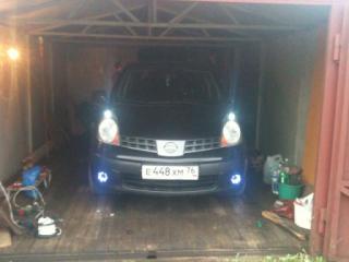

Midas
сообщение 16.6.2012, 13:02
Сообщение #218
Сообщений: 108
Вот как выглядит на машине

deykas
сообщение 20.6.2012, 21:27
Сообщение #220
Сообщений: 285
Регистрация: 3.1.2010
Из: Ярославль
На выбор, от 3–х чиповых 5050 до 10 ватных. Можно и без линз, каналы в заглушках не дадут рассеиваться пучку света. dirol.gif
Все дело в том, что для 3–х ватных и выше потребуются ШИМ–регуляторы. Да инадо определится со схемой включения диодов, все в парралель, 3+3+1(резистор), 2(резистр)+2(резистор)+2(резистор)+1(резистор) и т.д. Да там, где по 3 резисторы желательно поставить. Калькуляторы для расчетов есть в инете. Считай на 14,7–15В.
