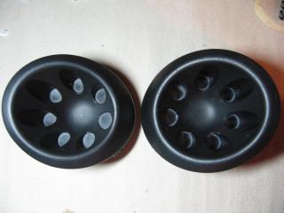

Отлично у вас получилось продиодить заглушки. good.gif А вот в новых Енотах заглушки другие - сеточкой..... (((( Их никак нельзя на другие менять? Или уж легче противотуманки впендюрить сразу?
Такие же заглушки, как у нового енота, стоят на рено сандеро. Будет чуть потеплее, да и времени побольше поставлю на рено. Уже решили по количеству диодов, обязательно нечетное. 6 будет смотрется как звезда Давида, 8 - 2 квадратика. Лучшее кол-во 7, как у нас, 9 - не будет похоже на note.
диоды скорее всего поставим как у меня, сверлим отверстия d=8 мм, и клеим диоды. dirol.gif

Мне кажется что с новыми заглушками диоды будут не очень красиво смотреться...... nea.gif Как будто в сетку огоньков понатыкали...... Или я не прав?
сообщение 5.4.2011, 7:57
Сообщение #184
Сообщений: 6 724
Просто понатыкать - это слишком просто.... можно, например, сделать заглушки гладкими, а вот уже после этого изголяться над ними

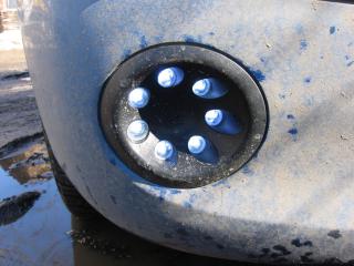

Дык проверять нужно прежде чем втыкать! Или от батарейки или от БП компа. ЧЕго сто раз снимать ставить.

А диодики проверял перед напайкой все горели? Скорее всего напутал с коммутацией.
Проверял все рабочие good.gif , Один контакт недостаточно припоял.
Термоклей отодрать несложно... заодно появился повод на эпоксидку поменять... только проверяй сразу, а то эпоксидку отдирать сложнее biggrin.gif
Ты через контроллер подключал или просто через резисторы?
Может полярность перепутал на 2-х LED?!

x@myak Дата Сегодня, 9:03
Кстати, повезло тебе с выбором клея!
Клей держится крепко на счет эпоксидки подумаю, спс!
Подключал через резисторы, их видно на фотке №3,
С полярностью ОК, один контактик неочень.

Ну, тогда вообще все просто.... Я так понимаю стеклышки вставлял? Смотрится очень недурственно!!

сделал из прозрачного пластика, вырезал из крышки от СD-диска, да материал достаточно хрупкий, требует аккуратной обработки. Вставил в отверстия заглушек (вертикально) по контуру проклеил супер клеем, получилось герметично. Результат мне оч. понравился по сравнению с предыдущей моей версией диодов!
