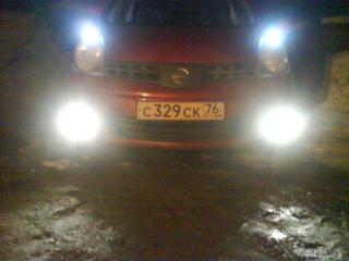

Вот сегодня сфоткал телефоном ок 9 вечера габариты+заглушки
ближний+заглушки

Конечно удачи вам в ваших тюнинг-поисках, но все же во мне говорит водитель.... дай бог, что бы ваши поделки не слепили водителей. ПТФ - это оптический прибор практически. И как будут светить LED... хотя мощность не та... что бы не слепить встречку. В моей альке я даже заморачиваться не стал и вставил ПТФ заводские... хотя можно было погемороиться и тоже влепить LED плату... но отрегулировать ее сложно (на альке чуть сложней с внедрением).

Слепить не будут, свет идет над дорогой на небольшой высоте. Фото не передает реальной картинки bad.gif

deykas Дата 18.3.2011, 22:52
