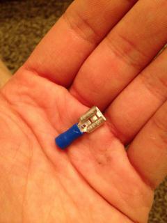

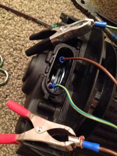

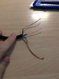

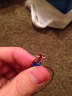

Мужики всем спасибо за советы! Справился следующим образом.
Купил клеммы в магазине радиодеталей, разобрал силовой провод от компа, забубенил их, кинул на контакты, плюс напрямую на аккумулятор, минус на корпус тачки. Завертелся родимый.
Подключил не засовывая на штатное место. Заработал. Отключил, ибо так не место не залазило. Подключил снова. Слава богу пошла родимая. Работает тише старого. Даже сначала не услышал. Надеюсь все будет работать. Тьфу тьфу тьфу. Хотел уже было сдавать.
Похоже там какой то стопор стоит хитрожопый. Надо пробить сначала.

Еще летом приобрел ЛУЗАРовский по коду из этого форума, потому что иногда и летом и зимой печка могла не включиться, или включиться от наезда на кочку.
А тут совсем почти перестал включаться, а на улице мороз...
Моторы вроде абсолютно одинаковые, но...
Поменял мотор, а он не работает, и дело не в регуляторе - на красном проводе фишки, что идет к регулятору, (+) плюса не было, значит не прошел ток через момтор.
Новый мотор в руках крутился отлично.
Спасибо Yolkin за пост 573, понял, что штырьки на моторе коротковаты и "мама" разъема на них не садится.
Все решилось "удлинителем" из двух 10-сантиметровых кусков провода, двух разъемов "папа" и 2 разъемов "мама", ну и немного изоленты.
Три дня полет нормальный.
Кстати, старый мотор, хоть и крутится от руки вроде туговато, но при подключении 12 вольт работает хорошо.
Вот я и думаю, может от всяких перепадов температуры (этому мотору ведь то жарко, то холодно)
разъем-крышка с двумя "мамами" деформировался и терялся контакт ?
Так что рекомендую прозвонку начинать с этого места.
