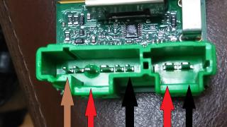

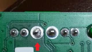

На моем третий контакт подгорел пластик и с другой стороны на втором фото припой тоже подгорел и потемнение на 3 контакта. Этого достаточно, чтобы не работал?

Если ключевой транзистор цел, то проблема скорее всего в отсутствии контакта со стороны ответной части разЪема со стороны проводки автомобиля, потемнения на плате не критичны

Почистил контакт спиртом и поджал и все заработало. Дует, как реактивный самолет (по силе, а не звуку), лучше нового. Появился небольшой шелест от работы мотора - трение щеток об якорь, так как убрал всю смазку. Пока не знаю правильное решение или нет, посмотрю сколько прослужит. Завинтил только на нижний саморез, так как нет инструмента, которым можно подлезть и не снимал педальный узел и пластик, так делал, все пальцы раскорябал. Очень помог фонарь рыбацкий, который одевается на голову, иначе бы не справился (как у шахтеров только лучше))). Надеюсь в мороз не сломается, тогда уже на улице не поделаешь так...
