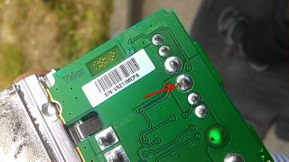

Сегодня решил проблему с вентилятором печки (у меня климат), который то работал (в холод), то нет, а потом вообще работать отказался. За месяц перепробовал много чего и в сервис ездил, мне все на замену вентилятора не двусмысленно намекали, но причина оказалась в другом...
Вентилятор от аккумулятора крутил отлично, поэтому покупать новый я не торопился и искал дальше. С другом (он автослесарь) нашли такой трабл, сняли реле вскрыли корпус. По совету с какого-то форума, решили перепаять транзистор (для справки: irfp064n). Сгонял на рынок (цена вопроса 145 руб. + термопаста 30 руб.), перепаяли, но вентилятор не закрутился (хотя в разных источниках пишут, что это помогает иногда, так что все равно хорошо, а может и необходимо).
Решили пристальнее рассмотреть оное реле и увидели, что один пин разъема отпаян от платы (точнее треснула пайка), а на штекере подгоревший (подплавившийся) контакт и провод от него. Пропаяли весь разъем на плате (для надежности) , обжали и почистили клемы в штекере и чудо свершилось. Дальше буду смотреть, сколько "проездит".
Эпилог.
Смотрите пайку, так как она хрупкая (наверно от наших морозов такой становится smile.gif ), этот вывод я сделал потому что сегодня же починил подсветку блока управления кондеем (перестала работать еще раньше). Проблема та же только на маленьких транзисторах, причем пайка не отлетает а трескается. Пропаял все транзисторы и все заработало.
P.S. Перед этим промеряли выходное напряжение на разъеме вентилятора, все было нормально, но, из-за плохого контакта (как потом стало понятно), при подключении нагрузки напряжение пропадало, поэтому и контакты подгорели, и предохранитель 2 раза вышибало. ОБЯЗАТЕЛЬНО СМОТРИТЕ на пайку, из-за такой фигни и проводка сгореть может, и машина, как следствие.

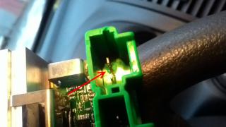

Самая беда в том что регулятор "умер", вот тут то самая засада. Выковыривал его где то с полчаса. Помог один комментарий с форума - снять пластик под рулем, он просто отстегивается, после этого можно уже не пролазить головой под руль, а выкручивать сбоку.
С регулятором было тоже самое как на фото
http://nissan-note.net/i/201402/5309271dc9...VN4XQI1hDXk.jpg
Запаял. Добавил обычного припоя, больно уж родной легко расплавился.
Подключил, все работает, прикрутил обратно.
В процессе уронил головку торцевую на 7 и битку-звездочку. Так и не нашел, даже обивку с пола поднимал. biggrin.gif
