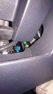

Люди добрые, СПАСИБО! Вот моя история:
Когда было тепло, то климат контроль (у меня три одинаковых крутилки без экранчиков, только с подстветкой) топил только при выставлении максимальной температуры 28 градусов.
Вот похолодало, вроде топит и не только на максимальной, но вчера вентилятор просто не врубился... чуток дуло проточным теплым воздухом если делал воздух из вне.
Проехва пол часа вентилятор включился.
С утра он опять не включился....
Прочитав форму полез в машину:
1. Проверил все предохранители.
2. Потыкал и повертел еще раз крутилками.
3. полез под руль и далеко в глубине увидел зеленый разьем регулятора вентилятора.
4. дернул или ткнул пальцем И УРА, Вентилятор заработал!!!
похоже разъем вылетел, надеюсь в этом проблема была...
Но может еще и глючит датчик внутренней температуры, об этом узнаю позже.
