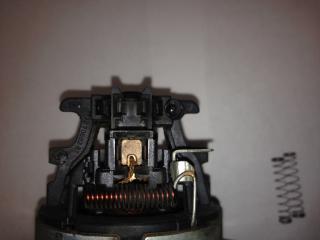

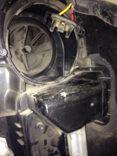

Снял вентилятор отопителя. Продул сжатым воздухом, почистил коллектор. Крутится свободно. крыльчатка останавливается примерно за 2 оборота. Поэтому масло в подшипники капать не стал. Честно говоря, насколько я знаю небольшие подшипники скольжения не смазываются, а изначально изготавливаются из таких металлов, которые в этой ситуации работают без смазки. А если внутрь такого подшипника попала грязь, то удалить ее можно лишь разобрав подшипник. А при попытке смазки масло быстро свяжется с этой грязью и подшипник снова перестанет вращаться. Но как разобрать этот вентилятор, не повредив его я не знаю, поэтому этого делать я не стал. Поставил вентилятор на место. Пока все работает без проблем. Бардачок пока не ставил на всякий случай. Кстати у меня обнаружилось 6 саморезов в креплении бардачка, а не 5, как писали тут на форуме.
Снимал снизу. Очень мешает верхний воздуховод, но к счастью он мягкий и печку можно вытащить, не повредив крыльчатку. Правда требуется значительное усилие. Через верх снимать не пытался. Побоялся повредить накладки стоек. Не понял как их отстегнуть. Вроде писали, что они на клипсах каких-то. Пробовал отсоединить, но даже при значительном усилии накладка стойки не отходила.
Еще нескольких снятий воздуховод может не выдержать, поэтому, если часто снимать вентилятор печки, надо озадачиться где купить новый вохдуховод и как его поменять.
Снимал воздуховод, направляющий воздух к ногам нижнего пассажира. Но это не нужно. Корпус, прикрывающий трубки кондиционера не снимается, так как является частью объемной пластмассовой детали, снять которую не снимая всей панели мне возможным не представляется.
Обнаружил следующее. Клеммы разъема не одеваются только на самый верх контактов двигателя, судя по следам на них. Из-за чего имеют очень небольшую площадь соприкосновения и это может быть причиной отказа вентилятора, когда, со временем, металл окислится. На фото я постарался это отобразить.

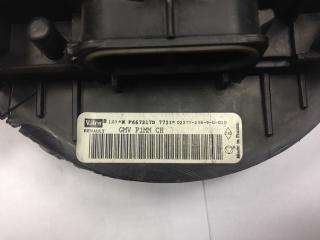

мой двигатель печки. маркировка
медно-графитовая щетка. она не черная, при подборе аналога, если придется, обратите внимание.
состояние коллектора электродвигателя перед чисткой. Сильный износ для 5 лет эксплуатации.
недолговечный двигатель.
посадочное место вентилятора печки. виден тот самый кожух, который мешает ее снимать.
контакты электродвигателя. видны следы клемм колодки на самом конце ламелей.
