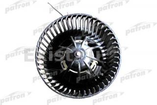

Здравствуйте.
Тоже столкнулся с такой проблемой. Перестал крутиться мотор отопителя, сгорел блок резисторов. Блок резисторов поменял, вентилятор поставил от Renault Megane ( марка "Patron PNF079"). Все работает, но...сильно уменьшилось тепло от печки. В салоне холодно, вентилятор крутится на 4 положении, но салон прогреть не может.
В чем может быть дело ? В блоке резисторов? Или вентилятор все-таки не подходит ?
сообщение 16.11.2015, 12:18
Сообщение #383
Сообщений: 6 157
А направление вращения правильное? Поток воздуха нормальной силы и в правильном направлении? Может быть, у мегановского вентилятора угол атаки лопастей в другую сторону или/и распиновка разъема иная?

kalinovka
сообщение 16.11.2015, 13:18
Сообщение #384
Сообщений: 12
Регистрация: 1.11.2012
Из: Екатеринбург
Так-с...Вот нашел картинки.
Стояло:
Вот на что заменил:
Раз все положения блока печки (1-2-3-4) работают, значит резисторы в норме ?
По направлению движения не скажу - старый вентилятор не крутился совсем, новый не видел в работе. Фишка питания подошла..

А каталожный номер нового вентилятора можно? Тот который указан в сообщении выше не бьется...
до Текны на Comfort 1.4
kalinovka
сообщение 16.11.2015, 13:26
Сообщение #386
Сообщений: 12
Из: Екатеринбург
Номер для варианта Megane ?
Вот он - 7701056965

Если посмотреть внимательно картинки, то видно, что лопасти смотрят в разные стороны. Надо попробовать поставить Енотовскую крылатку на Мегановский мотор и заставить его вращаться в другую сторону.

Может достаточно будет перекинуть крыльчатку со старого моторчика на новый, при условии, что они крутятся в одном направлении?

Наверное будет достаточно в колодке поменять местами провода + и - .
Сначала так пробуйте! Двигатель постоянного тока ведь.

можно проверить направление ничего не делая.
берем сигарету например и смотрим
