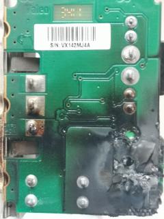

Снова проблема с печкой - оплавились контакты полностью на маленьком зеленом разъеме (черный и желтый на фото) и похоже замкнуло их (фото из инета - как у меня),
https://images.app.goo.gl/672e5fEmkBH6DEUt7
напомню писал уже проблемы лет 7 уже, зачистки контактов хватало на пару лет, последний раз зачистил и прижал намертво месяца 3 назад и это дало "результат" (видимо плохой контакт был своего рода предохранителем и вместо плавления пластика печка переставала работать), вчера в глухой пробке дым повалил из торпеды, я остановился думал горю, смотрю успакоилось, проверил по схеме 11 и 13 предохранители (печка) сработали, вонь была смертная одежда воняет вся, салон воняет, в пробке ехал без печки очищая стекло скребком - ад... В итоге что делать, ведь это ненормально, что контакты так плавятся, сейчас почитал на дроме, пишут сам мотор печки барахлит и его нужно менять: "Надо вентилятор смотреть, правильно говорят, разъемы плавятся из-за него." "Насчет вентилятора согласен, когда втулки закисают вполне может перегрузку вызывать и служить причиной падежа транзисторов и разъёмов. У меня на старом втулки закисали и смазывались много раз, два раза щетки менял а потом втулки разбило совсем, колектор и щетки очередной раз тоже подгуляли и я его чинить пепестал и заменил в сборе."
Это не вяжется с тем что буквально с новья машины началась дрибедень и первых 2 зачисток контакта хватило на 3 и 2 года примерно, но согласен, что ситуация все хуже, каждый раз оплавление было сильнее и видимо дошло до критической точки.
И посоветуйте на время в режиме всегда на максимум реально можно замкнуть так:
КАКИЕ ЦВЕТА ПРАВИЛЬНЫЕ, У МЕНЯ ВРОДЕ КАК НА ФОТО ВЫШЕ
https://www.drive2.ru/l/526109443016885657/
Сообщение отредактировал shin - 13.2.2021, 16:29

а чего советовать? там по ссылке всё посоветовано и вот здесь им же продублировано.

получилось, знал бы раньше, не ехал 4 часа без печки в пробке smile.gif век учись...

Я уже писал: хотел параллельно замутить еще один промышленный надёжный разъём на регуляторе, но успел сделать только первый этап. На плату регулятора напаял жирные медные провода, подцепил промышленный разъем но к штатной проводке ответную часть не подключил. Этого оказалось достаточно, провода работают как теплоотвод и перегрева нет. ну и плюс к этому не ставлю скорость ниже 2-3 чтобы обеспечить постоянный обдув радиатора регулятора.

А может просто пропаялось соединение разъема с платой.

Там, судя по всему, греется не именно разъем, а сама плата в целом при недостаточном отводе тепла от радиатора. Каюсь, раньше часто ставил на единичку, в результате радиатор слабо обдувался, тепло с транзистора передавалось на плату и на разъём.

На мой взгляд имеет место обычный заводской брак - где-то плохая пайка, где-то недостаточное контактное усилие в разъеме. При высокой температуре эти дефекты развиваются лавинообразно и необратимо. Перегревается припой, контактное сопротивление растет и контакт или пайка нагревается еще сильнее. Припой выгорает, контактные пружины теряют упругость.
При качественной пайке и контактах разъемомв локального перегрева не происходит и все работает безотказно.

я когда сгорели предохранители, поставил другой силы тока, так как не было под рукой, но купил правильные и когда менял долго не мог их достать штатными щипцами, пассатижами еле выдернул -
они подплавились, это пока ездил на замкнутыз контактах, похоже там сама печка фигачит и дело не в тои что перегревается регулятор... сегодня был в сервисе клубном, сказали что на еноте всегда меняют только в паре регулятор-мотор печки и нужно сразу менять а не ждать пока снова сгорит, похоже так и сделаю, так как решил пока поездить еще пару лет, не менять авто, а то оборзели официалы из-за отложенного спроса и других последствий ковид - за год подняли цены на 20-25 %...
