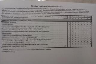

Цитата(gosh @ 15.5.2013, 18:05) *
Не, не так, например вы накатали за год 9123 км. на ТО вы обязаны ехать т.к. прошёл год, свечи менять не будут. "замена по пробегу" - подразумевает что свечи нужно заменить только когда наступит 15 тыс. км.
И если я накатываю к середине второго года 15000, то тогда я должен буду ехать в сервис только для замены свечей, или катаюсь до ТО-2 по времени и любого пробега (ну к примеру 25000) и уже на нем меняю свечи с перепробегом для них ?
waduha, свечи под гарантию не попадают - это из гарантийной книжки, тогда какой смысл их менять на ТО. С чего снимут с гарантии? Если только катушки полетят, ну придётся заменить их за свой счёт. Ну или как вам сказали что если что-то с мотором случится, так это должно быть разрушение из-за детонации. Я вот в своей жизни таких случаев лично не разу не видел в живую и если честно, то туго представляю сколько тыс. км. нужно для этого проехать на моторе с провалами, который троит, дёргается и т.д.
Тормозуха на ТО 15 не меняется или у нас вклейки с графиком замен в книжках разные. smile.gif
Я знаю что свечи под гарантию не попадают, они говорили за движок или к примеру за катализатор, типа топливо хреновое свечи засераются и т.д, и не все и как надо к примеру сгорает и т.п, и если вдруг что, то по гарантии это не пойдет, вы свечи не поменяли по регламенту. Ну у меня просто получились запасные свечи, которые я после гарантии могу смело ставить и кататься как минимум еще тыщ 15 на них, просто по цене дилера они мне обошлись.
Вот вклейка. Как и на предыдущей страничке.
shok.gif , офигеть а у меня через одну идут т.е на 30, 60 ... и фильтр салона тоже. А свечи через 15 так же в скобочках.
Как настанет 15 так и меняете свечи. Перепробег это уже другое.
