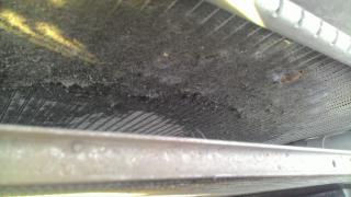

Hedgehog in the Fog   Как часто нужно обслуживать радиатор охлаждения и ...   5.10.2016, 22:36
алексей 578   Если забит шубой- грязью , то наверно да :) я ещё ...   5.10.2016, 22:39
Hedgehog in the Fog   алексей 578, ну такого - как на фотке в начале стр...   5.10.2016, 22:44

R@X@R   В этом году помыл снаружи радиатор, первый раз за...   6.10.2016, 21:46
