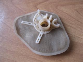

Привет всем.Достал меня этот расход бензина по городу 8-10 л.После многих разговоров с умными людьми сошлись во мнении о грязной сетке на бензонасосе.Дилер меняет просто весь бензонасос в зборе и точка.Ктото описывал такую работу на Киа,но на наших енотах никто не менял.Сложности в этой работе никаких нет,единственное это резиновое кольцо между бензобаком и корпусом насоса,которое немного растянуто и мешает прикручмвать насос к бензобаку.В корпусе в нижней части насосы бало немного мусора,уберается тряпкой.Сетку пришлось купить от 10 ки и немного укоротить посадочное место на сетке к бензонасосу.

king   Сегодня меня посетила одна мысль и я её воплотил.Я...   10.11.2009, 21:04
king   Сегодня поставил родную сетку и более подробно рас...   12.11.2009, 13:38

Maxik_kem   Добрался до сетки бензонасоса. Сначала покурил тем...   24.1.2014, 9:01
