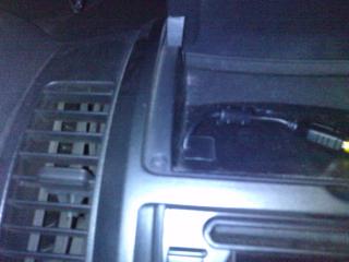

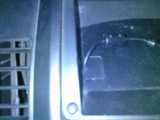

radic
сообщение 26.5.2010, 20:31
Сообщений: 42
Регистрация: 29.8.2008
Из: М.О. Жуковский
сообщение 26.5.2010, 21:01
Мысль....
SASH
сообщение 27.5.2010, 7:42
Сообщений: 2 136
Регистрация: 9.4.2007
Интересное решение. А никакой заглушки не предусмотрено?
А то пылью и мусором забиваться контакты будут.
radic
сообщение 7.6.2010, 19:06
Сообщений: 42
Из: М.О. Жуковский
Пылесос рулит smile.gif А так за два года не забилось. USB пользую постоянно.
